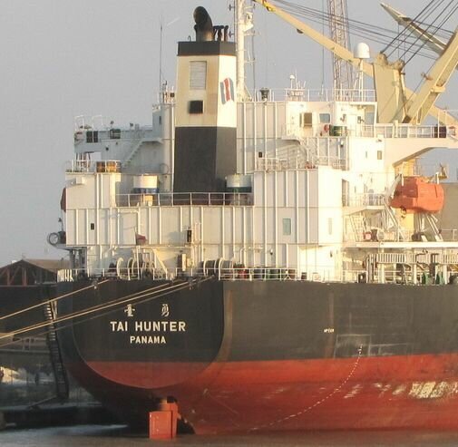

Самая верхняя надпись, это имя судна.
Как называют пароходы, это отдельная песня. Всяческих хохм и развесёлых историй, связанных с именами судов, довольно много. Но пост не про это, а про маркировку.
Особых требований нет, можете написать имя латиницей, можете на национальном языке - просто желательно продублировать имя латиницей.

А вот так делают китайцы. Иероглифы, и дублирование на английском.
Вторая надпись сверху, это порт приписки. Порт регистрации судна. Нынеча, как говорится - не давеча, и порт приписки зачастую никак не указывает на настоящую национальную принадлежность судна.
"Удобные" флаги как есть. Это тоже отдельная песня. Но можно очень коротко - уход от налогов, сокращение издержек содержания судна и тому подобное.

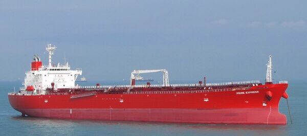

Ещё один заковыристый значок, который можно увидеть в носовой части судна, означает, что у судна есть бульб. Назначение знака - показать буксирам или другим плавсредствам, что шнырять под самым носом небезопасно. Иногда указывают длину бульба в метрах.

В районе грузовых манифолдов на танкерах (манифолды, это концевики грузовых магистралей), на борту может быть нанесена схема этих самых магистралей, с расшифровкой.
VR или VL, это vapour line. Приём/отдача газа из груза, который нельзя выпускать в атмосферу. Также для работы СИГа (Систем Инертного Газа. Инертным газом заполняют грузовые танки танкеров для понижения значений кислорода в атмосфере грузовых танков. Противопожарная система.)
HFO (Heave Fuel Oil) - хвостовик для приёма тяжёлого топлива, мазута.Топлива для самого судна.
DO (Diesel Oil) - дизтопливо для судна. Обычно для дизель-генераторов и СИГа.
CL (Сargo Line) - собственно грузовые магистрали. От 1-2-3 на танкерах класса VLCC (ооочень больших) до 30-40 на танкерах химовозах ( там иногда очень маленький объём перевозимого груза, но смешивать нельзя ни с чем вообще. Поэтому грузовой танк имеет свою собственную магистраль).
Ну, а надпись TUG , это те места куда можно тыкаться носом буксиру. Здесь усиленные шпангоуты. Хотя, тычутся они куда хотят.
