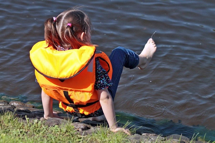

С 1979 года, когда он был введен, с небольшими изменениями он просуществовал до сих пор всего лишь в двух типо-размерах. Есть вариант детский до 35 кг (стоит отметить, что при этом ГОСТ 2018 года распространяется на жилеты для детей с массой тела до 40 кг, прим. itBoat) и дальше следующий вариант — огромного объема неудобная колодка, которая на тебе держится спереди. Причем найти жилет, сделанный четко по этому стандарту — это тяжелая работа.
Старый ГОСТ действительно ужасен. Если ты прыгнешь таком жилете с борта более-менее высокого судна, например, с теплохода или, хуже того, с парома (а паромы довольно часто тонут), шансов выжить будет не много. Это ситуация, когда люди, одетые в спасжилеты, спрыгивают фактически с высоты дома, с высоты 7-15 метров.
Во-первых, спасжилет с них слетает. Но это, может быть, и хорошо, потому что в момент удара о воду жилет должен ударить снизу по подбородку и с большой вероятностью повредить шею. Там всего лишь одна пряжечка, которая не позволяет его прижать к телу.
Для детей спасжилет по старому ГОСТу слишком свободный. Да и со взрослых он может слететь. Фото: pk-99.ru
