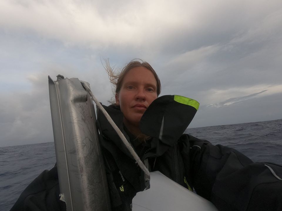

Шквал налетел быстро и внезапно, по силе 30 узлов, которые мы с лодкой смогли успешно преодолеть на увале и вытравив спинч. После пришел ливень с еще большим усилением, на котором мы ушли в брочинг. Брочинг – обычное, в общем, дело, и мы ждали лежа скорого ослабления – тучи двигались быстро с градиентным ветром. Ни один из слабых узлов лодки не был поврежден – паруса выдержали, бушприт держался. В один момент раздался тот звук, который ожидаешь с тревогой в такие моменты, и мачта сломалась на полметра выше гика. До финиша оставалось 1170 миль.
Наветренный вантпутенс прошел сквозь палубу. Внутри лодки тяга вантпутеса выполнена в виде 8 мм стального троса в опрессовке и с талрепом. Трос вырвало из опрессовки. Сам трос не имел следов повреждения, на фото видно линию, по которой проходила опрессовка. Можно ли было это предугадать?
