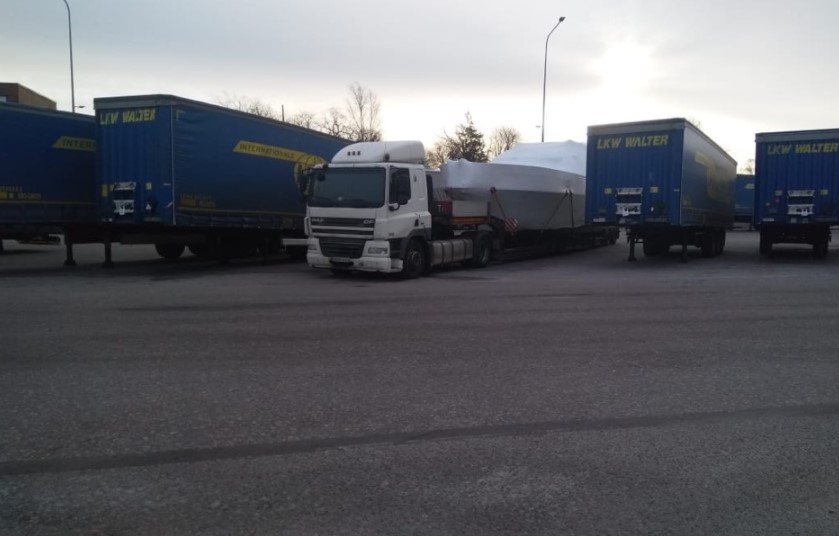

Суточный отстой, соблюдаем режим труда и отдыха
