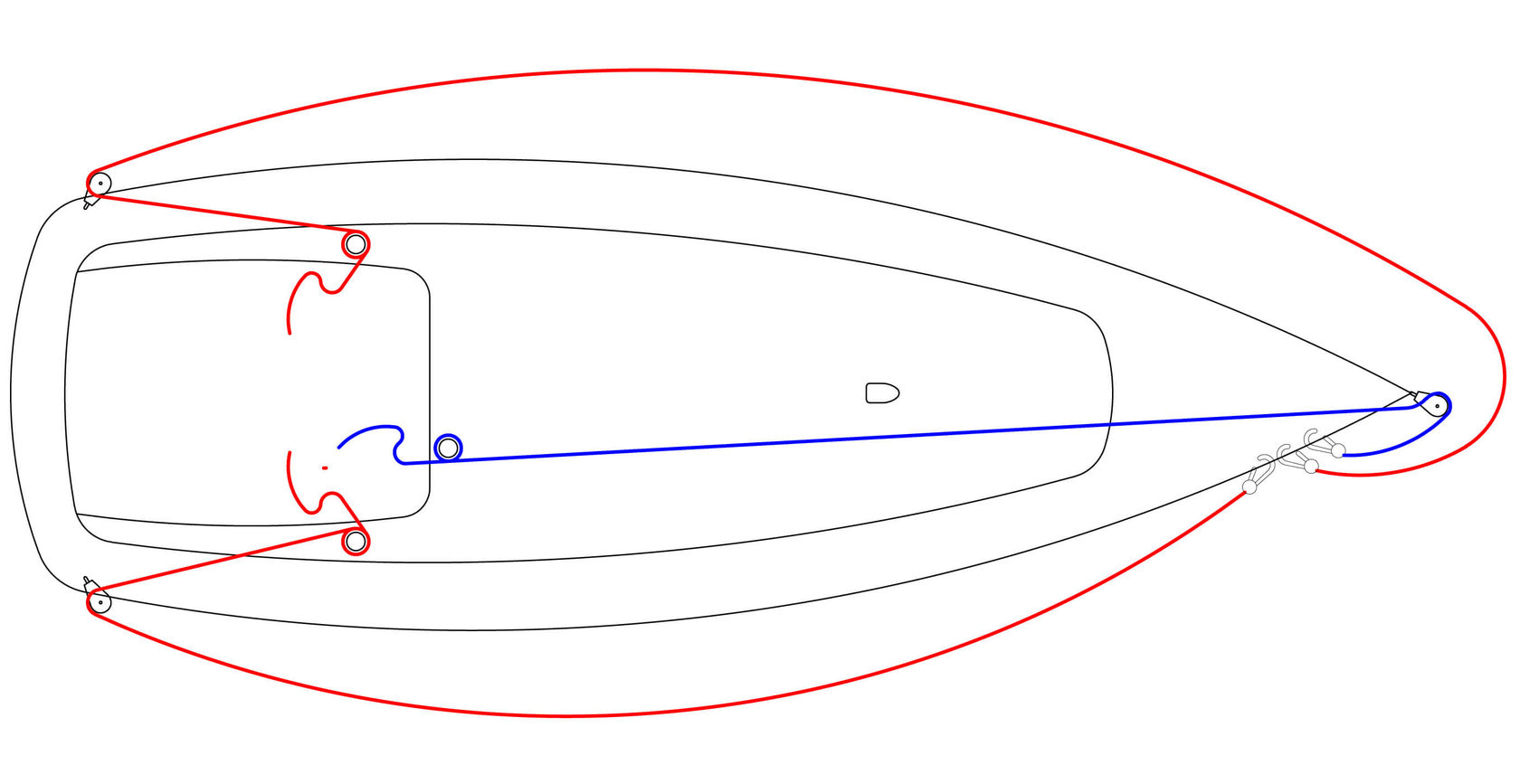

Галс
Основное отличие чартерной лодки от спортивной генакерной в том, что тут нет бушприта, поэтому галс крепится к наиболее выступающей части лодки впереди штага. Обычно это элементы крепления якоря. К импровизированному бушприту можно привязать веревку, а к ней уже прикрепить блочок. Иногда блок крепят напрямую к какой-нибудь подходящей детали. Через этот блок пройдет галс. Один его конец с карабином проходит снаружи релингов и крепится к галсовому углу паруса. Второй идет в кокпит, чтобы потом галс легко можно было регулировать. Если длины веревки не хватает, вести в кокпит ее не обязательно, можно заложить на носовую утку. При необходимости длину галса сможет регулировать баковый.
Шкоты
Поворот с генакером можно делать двумя способами.
1. При повороте парус протягиваем в щель между штагом и передней шкаториной генакера
2. Переносим генакер на другой борт снаружи его передней шкаторины.
В зависимости от того, какой способ вы выберете, шкоты нужно будет провести по-разному. Для первого варианта при подготовке шкотов галс проводится над нерабочим шкотом. Для второго — галс пойдет под ним.
На чартерных лодках чаще выбирают второй вариант так как из-за отсутствия бушприта щель между штагом и генакером остается очень маленькой и протянуть туда парус сложнее. Можно попробовать оба варианта и выбрать, с каким из них вам комфортнее.
Подготовка
Чтобы не проводить веревки каждый раз, удобно подготовить все заранее, в нужный момент останется только прикрепить снасти к углам паруса карабинами. Для постановки на правый галс шкоты от блоков с кормы проводим снаружи всего и крепим карабинами на правый леер. Туда же крепим галс. Мешок с парусом тоже нужно будет обязательно прикрепить, иначе он может улететь. Обычно на нем есть специальные карабины для этого.
Когда придет время ставить генакер, останется только перецепить карабины к соответствующим углам паруса (вспоминаем раздел о том, как планируем делать поворот). После уборки открепляем карабины и возвращаем их на леер. Все снова готово к следующей постановке.

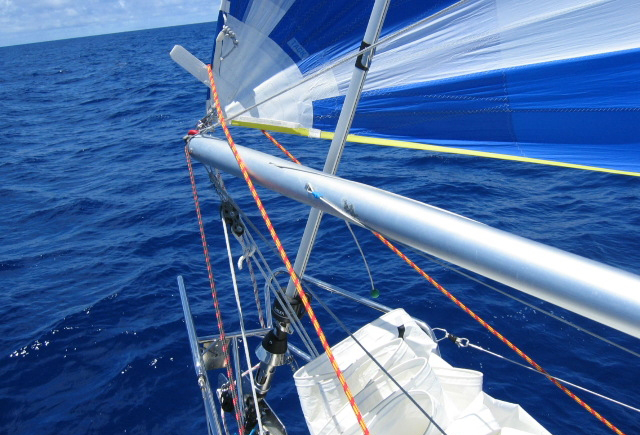

1. Чулок. Дополнительный чехол, который упрощает постановку и уборку паруса. Генакер поднимается в чехле, который потом собирается гармошкой сверху паруса, давая генакеру возможность раскрыться. При уборке сначала опускаем чулок, подтравливая шкот, и таким образом обезветриваем парус, потом опускаем получившуюся колбасу вниз.
2. Иногда на передней шкаторине генакера у галсового угла есть специальная планка (gуbulator), торчащая вверх. Кладем туда шкот, и он не сползет под нос лодки и не запутается. Используется если поворот внешний, и генакер переносится снаружи передней шкаторины.
3. Tacker. Устройство, свободно крепящее галсовый угол генакера к штагу. Позволяет регулировать высоту галса, но не дает генакеру уйти сильно под ветер. Используется только в том случае, если бушприта или нет или он очень короткий. Позволяет лучше контролировать парус.
4. Если релинги на носу лодки по бортам стоят отдельно, будет лучше перевязать их, соединив между собой перемычкой. Галс пойдет сверху перемычки и не будет застревать, когда парус спущен.
