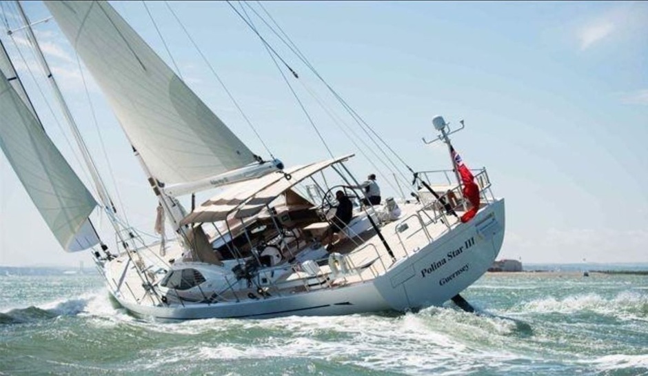

Итак, в июле 2015 года  спущенный на воду годом ранее 25-метровый парусник Oyster 825 Polina Star III лишился киля и затонул в Средиземном море недалеко от испанского Аликанте. На борту было 5 членов экипажа: двое профессионалов и трое любителей яхтинга. Позади был долгий путь через океан, начавшийся на карибском архипелаге Антигуа и Барбуда. В перспективе — кругосветное путешествие.
Polina Star III до крушения
Oyster 825
Погода стояла отличная: солнечный день, волна около 1,3 метра, ветер 18 узлов. Команда Polina Star III поставила стаксель и зарифила грот.
Около двух часов дня из корпуса начал доноситься странный громкий звук, сопровождавшийся вибрацией. Заглянув в машинное отделение, экипаж обнаружил, что оно залито водой.
Включив аварийный насос, команда немедленно послала сигнал бедствия и начала подготовку спасательных шлюпок. Спустя всего 5 минут после этого киль парусника отсоединился от корпуса и судно перевернулось.
К счастью, никто из членов экипажа не пострадал. Сидя в шлюпках, они снимали, как их парусник дрейфует, направив перья рулей в небо и демонстрируя большую пробоину в корпусе. Позже будет подсчитано, что площадь сорванной обшивки составила около 20 кв. метров.

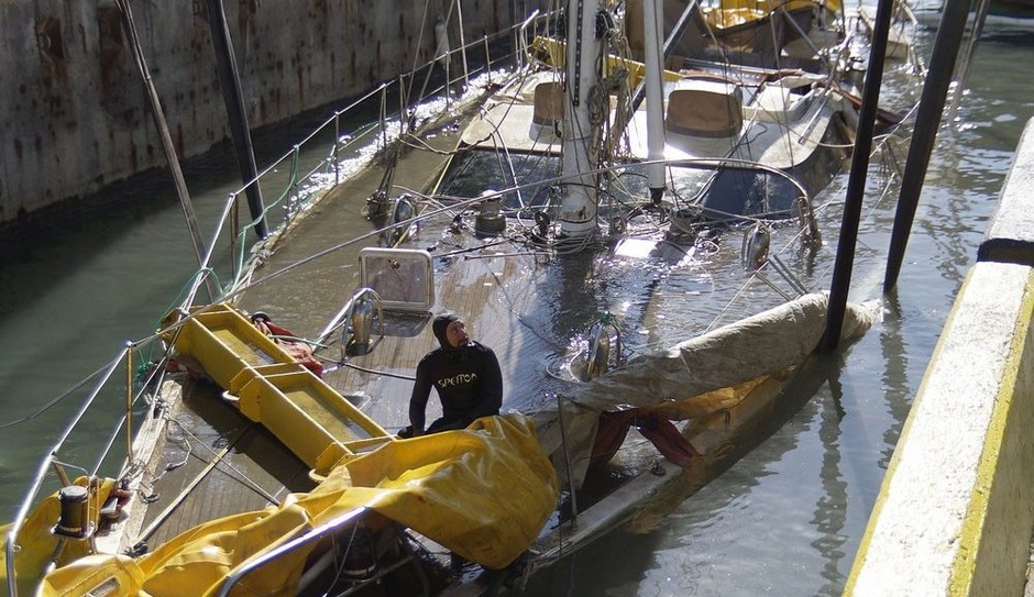

На следующее утро Polina Star III все еще дрейфовала. За день она прошла 15 миль от места крушения. Один руль к тому моменту пропал, второй был частично сломан. Спустя сутки после крушения парусник все же опустился на дно, где и пролежал в 4 милях от побережья на глубине 40 метров до октября.

После подъема обломков из воды, то, во что превратился парусник, хранилось в графстве Эссекс на юго-востоке Англии на территории семейного судоремонтного предприятия Boats.co.uk. Когда Oyster Yachts обанкротилась, покрытая грязью и обросшая морскими уточками Polina Star III стала собственностью компании.

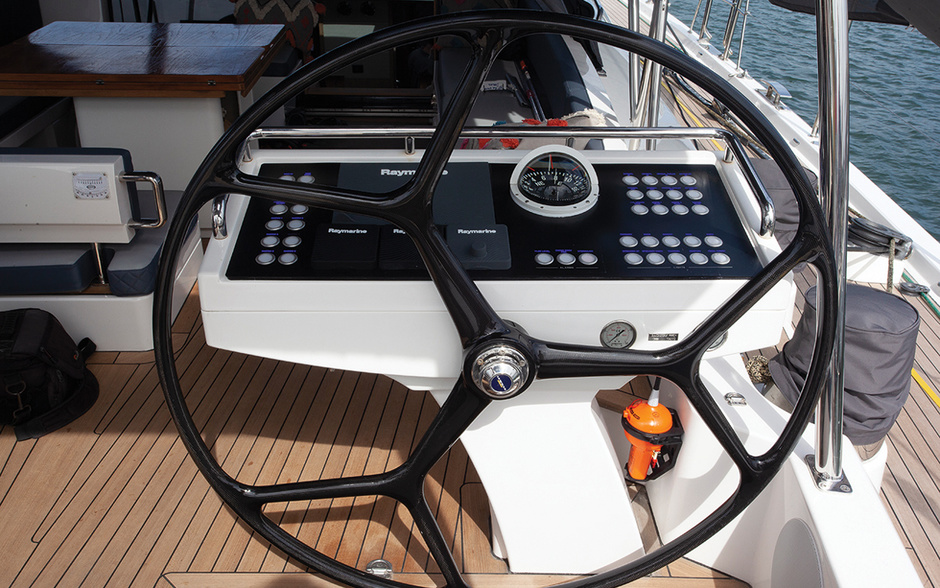

Оригинальный левый стеклопластиковый штурвал также занял свое место. Пару для него заказали во Франции.
