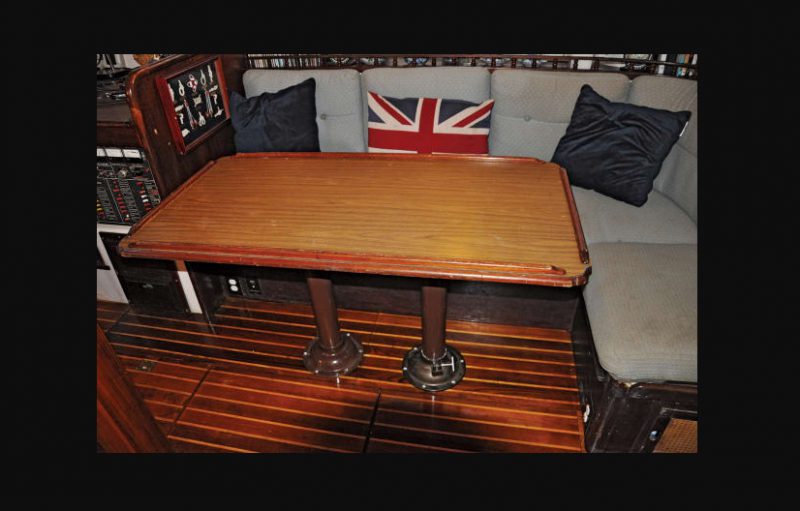

Оригинальный стол в салоне моей шхуны Down East 45 представлял собой цельный толстый лист ламинированной фанеры толщиной 3/4 дюйма, шириной 27 дюймов и длиной 57 дюймов.
Он был укреплен на двух больших алюминиевых стойках, зафиксированных в набор больших круглых хомутов, привинченых к подошве.
С этой «структурой» было две досадные проблемы.
Во-первых, она была жестко вмонтирована на левой стороне салона таким образом, что люди, сидящие на диване по правому борту, не могли до нее дотянуться.
Во-вторых, было трудно протискиваться в кормовую часть, так как переборка штурманского стола мешала.

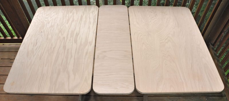

Я начал с листа дубовой фанеры размером 4 на 8 футов, который я заказал в Lowes Hardware за $54.
Хорошие люди в Lowes также вырезали из этого листа заготовки по размерам, которые я хотел, на своей циркулярной пиле, что сэкономило мне много времени и позволило поместить все три части в машине.
Чтобы получить закругленные углы, я решил использовать круглую оловянную крышку, а затем обрезать углы лобзиковой пилой.
