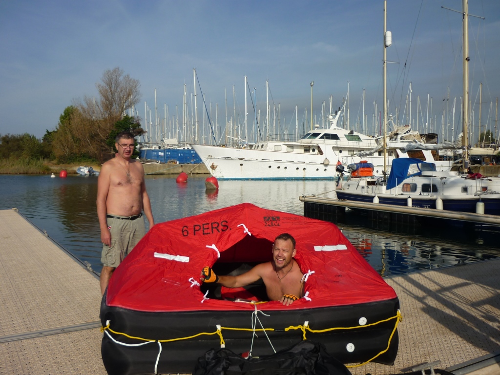

Спасательный плот. Что делать если его надули?
При покупке яхты мне достался спасательный плот.  Документов на него  не оказалось.
Чтобы провести переукладку  и понять, сколько это стоит, требовалось  объяснить агенту, какой именно у меня плот. Для этого я стал искать в сумке с плотом документы  или маркировку на самом плоту, что это за фирма. В итоге, разворачивание плота привело к выдергиванию чеки и его надуву.
Знакомство. Что такое спасательный плот.
Если вы проходили обучение по программе ППП вас должны были знакомить с устройством плота и даже проводить учения в бассейне. Но яхтсменам – любителям такое обучение не требуется, поэтому подавляющее большинство не знает, как устроен его плот купленный за 1000 евро  и как с ним управляться. Делюсь впечатлениями:
Плот надувается очень быстро, за 10-15 секунд, на глазах. Это впечатляет. Не дай Бог надуть его внутри яхты. Все будет заблокировано. Стойте рядом с выходом. Наверное, можно надуть плот для поддержания плавучести яхты. Но это отдельная тема.
Плот сделан из тонкого материала не похожего на ПВХ или резину. Что-то тонкое, легкое и крепкое. Может, поэтому плоты стоят дорого?
Плот легкий. В надутом состоянии легко перемещается. Мы его перенесли на понтон для изучения.
Что внутри?
Есть пакет,в котором находятся скромный набор вещей для выживания... и искомая бумажка – инструкция на плот. В тексте запомнилась фраза: «…пересаживайтесь на плот в случае крайней необходимости, судно более подходит для обитания и выживания...»
Плот шестиместный. Но как там могут одновременно находиться 6 человек, представить не возможно.
На плоту находится: Два гребка, насос для подкачки, складное ведро, фонарик, запасная лампочка и запасные батарейки, ремкомплект для заделывания дыр в плоту (два приспособления: надувное и "механическое", салфетки-губки для воды, таблетки от морской болезни, три фаера. Это все.
При желании, можете посмотреть видео после опрессовки плота на даче : "что находится на плоту"
Далее мы сдули плот через штатные клапаны сдува, легко упаковали и заложили обратно в сумку.
Переговоры с агентом в марине дали следующую информацию: доставка плота на станцию обслуживания и обратно стоит 150 евро и входит в стоимость, если станция берется его обслуживать. Общая стоимость обслуживания составляет от 400 до 800 евро в зависимости от наличия документов на плот, даты  изготовления,  его внешнего состояния и т.д. и т.п.
Таким образом, плановое обслуживание плота  - не дешевая операция. С учетом того что новый шестиместный плот стоит примерно 1100 евро, его плановое обслуживание обходится нескромно дорого.
Был закуплен новый плот. Старый  я увез домой с думой о том, как его привести в рабочее состояние самостоятельно.
