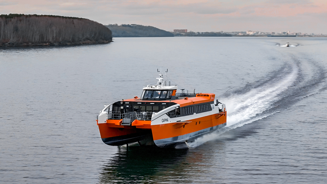

Пассажирские катамараны на подводных крыльях проекта HSC150В, строящиеся ССЗ «Вымпел» для Восточно-Сибирского речного пароходства, начали ходовые испытания. Об этом сообщает Телеграм-канал Восточно-Сибирского территориального отдела Госморречнадзора МТУ Ространснадзора по Сибирскому федеральному округу.
Проект судов разработали конструкторы КБ «Си Тех». ВСРП планирует эксплуатировать катамараны на озере Байкал.
Инновационное пассажирское судно катамаранного типа с динамической разгрузкой подводными крыльями проекта HSC150B предназначено для скоростных пассажирских перевозок на магистральных речных и озерных линиях. Малая осадка существенно расширяет географию пассажирских перевозок, а особенность крыльевого устройства позволяет осуществлять безопасную посадку и высадку пассажиров на необорудованный берег.
По сравнению с традиционным глиссером, развивающим такую же скорость, катамаран расходует до 40% меньше топлива, несет до 8-10% больше полезной нагрузки, благодаря особенностям конструкции судна оно более экологично, волна, образующаяся при прохождении судна, гораздо меньше разрушает берега.
Энергетическая установка состоит из 2-х главных двигателей мощностью по 1200-1400 кВт с реверс редукторами и 3-х дизель-генераторов. В качестве основного движителя на судне используются пятилопастные винты фиксированного шага. Автоматизация судовождения обеспечивается электронавигационными приборами, органами управления, индикации и сигнализации, расположенными на пультах ИМС.
В салоне катамарана могут комфортно разместиться 148 человек. Широкие магистральные проходы обеспечивают комфорт и удобство для пассажиров, в том числе для людей с ограниченной способностью к передвижению. Благодаря запасу по ширине, салон может быть переоборудован креслами повышенного класса комфортности без потери пассажировместимости. Экипаж составляет 4 человека.
Технические характеристики:
Длина габаритная, м   - 36,7
Длина наибольшая, м - 36,5
Ширина габаритная, м - 11,4
Ширина наибольшая, м - 9,6
Высота борта на миделе H, м - 3,3
Водоизмещение, т - 100
Осадка проектная, м   - 0,9
Подводный габарит судна при проектной осадке, м - 1,5
Скорость, км/ч - 65
Дальность хода, км - 1000
Пассажировместимость, чел - 148
Экипаж, чел - 4
