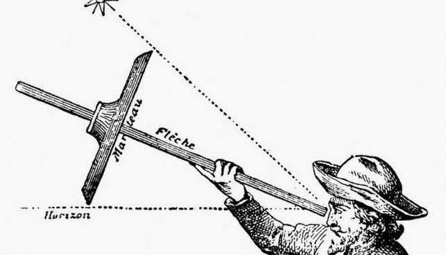

Да, звучит это сложно, но на самом деле все не так и страшно. Для того чтобы определить высоту видимого объекта, необходимо сначала смастерить упрощенный градшток (угломер) в качестве вспомогательного средства. Вам понадобится 30-сантиметровая линейка и линек. Линь следует закрепить посередине линейки, затем отмерить на нем расстояние 60 см и завязать узел. Для измерения дальности линейку следует держать перед собой вертикально на вытянутой руке на уровне глаз так, чтобы узелок находился около кончика носа. Таким образом, шкала линейки будет находиться на расстоянии 62 см от глаз. Теперь смотрите на объект и измеряйте на линейке высоту видимого объекта. Приблизительно расстояние от объекта в морских милях вычисляется из фактической высоты объекта в метрах, разделенной на трехкратное значение измеренной высоты в миллиметрах.
Мы попытались с помощью данного способа измерить расстояние до хорошо видимой из бухты Нойештедтер бывшей слуховой башни Пельцерхакен, и получили следующие экспериментальные результаты.
Согласно замерам по линейке, высота объекта составила 26 мм, а согласно данным морской карты высота башни равняется 86 м над уровнем моря. Таким образом, слуховая башня должна находиться от нас на расстоянии 1,1 мили. Радиолокатор дал нам фактическое расстояние в 1,2 мили. То есть данный метод измерения оказался удивительно точным.
