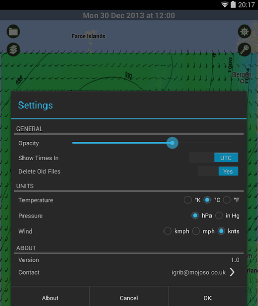

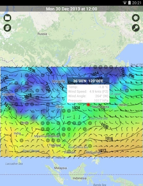

iGrib (iOS, Android)
Работает по тому же принципу, что и PocketGrib, то есть загружает GRIB-файлы с сервера GFS и накладывает их на карту. Набор данных стандартный: сила и направление ветра, высота волны, температура воздуха, осадки, облачность, атмосферное давление. Прогноз максимум десятидневный. Формат предоставления данных только один: накладываемые на карту информационные слои, которые можно выборочно отключать и менять уровень их прозрачности. Клик по определенной точке на карте вызывает окно с погодными значениями в этом месте. Как и в PocketGrib, можно настроить единицы измерения.
Графика в iGrib чуть получше, чем в PocketGrib. Однако самым весомым преимуществом первого является возможность загружать GRIB-файлы сторонних служб, а не только GFS. iGrib платный — в отличие от PocketGrib, lite-версии у него нет. Стоимость приложения для Android — $6,99, для iOS — $5,99.

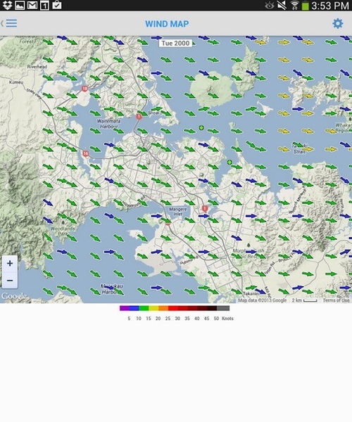

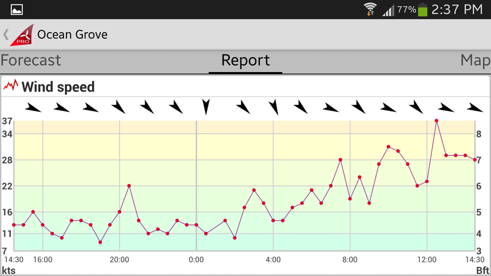

Windfinder (iOS, Android)
Прогнозы бесплатной версии этого приложения традиционно основаны на данных GFS. Горизонтальное разрешение составляет около 27 км. В платной версии к глобальной модели GFS прибавляются локальные модели для Европы, Северной Америки и Египта. Разрешение европейской и североамериканской моделей — 12 км, египетской — 7 км.
Стартовый экран приложения показывает список «избранных» локаций с указанием текущей скорости, направления ветра и температуры воздуха в этих местах. Добавить географическую точку в избранное можно несколькими способами: позволив приложению автоматически определить ваше текущее местоположение по GPS, введя название ближайшего населенного пункта или выполнив поиск по списку.
По клику на одну из избранных локаций открывается детальный прогноз на 7 дней с шагом в 3 часа. В платной pro-версии доступен почасовой прогноз, но только для трех локаций. Прогноз включает в себя данные о силе и направлении ветра, температуре воздуха, осадках, высоте волн и приливно-отливных течениях.
Интересно, что здесь есть даже информация о скорости ветра в порывах — довольно редкое явление в погодных приложениях.

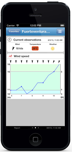

Экран «Report» («Отчет») показывает график изменений силы и направления ветра для выбранной локации за последние 12 часов. Он позволяет быстро отследить тенденцию, например, на приведенном ниже графике видно, что ветер в течение дня усиливался.
[img=700]http://sail-friend.ru/gallery/3211_15_07_16_9_19_28.png[/img]
В платной версии есть виджет, который можно установить на домашний экран, чтобы получать прогноз погоды в избранной географической точке, не открывая приложения. Довольно удобная фича. А самое приятное — стоимость приложения, которая составляет всего $2 как для Android, так и для iOS.

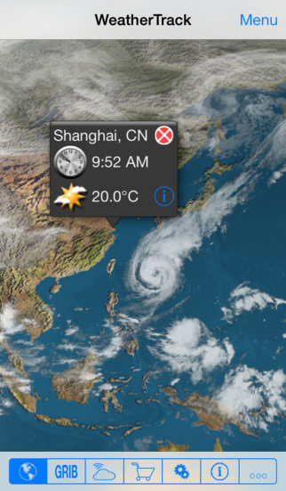

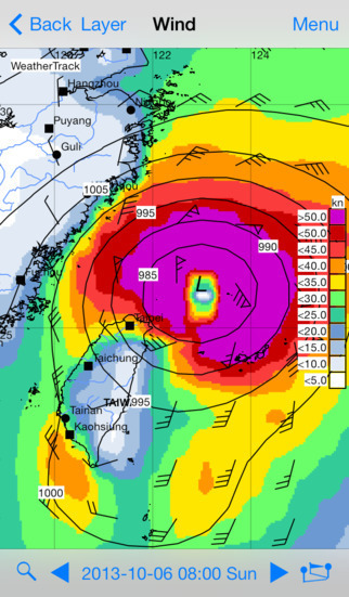

Weathertrack (iOS)
Это приложение загружает GRIB-файлы целого ряда источников: американской GFS, кипрского Центра океанографии, норвежского метеорологического института, Tidetech (компании-поставщика данных для Кубка «Америки» и Volvo Ocean Race 2011 года), некоммерческой организации Sailmail и немецкого Федерального ведомства морского судоходства и гидрографии.
Как и PredictWind, оно может получать апдейты без интернет-соединения, обновляясь через спутник.
Приложение работает только с устройствами Apple. За $9,99 вы можете скачать GRIB Viewer, который предоставляет 16-дневный прогноз погоды в виде слоев на карте, диаграмм и графиков. Данные включают в себя все необходимое: скорость и направление ветра, высоту, длину и направление волны, океанические и приливные течения, температуру воды и воздуха, облачность, осадки, атмосферное давление.
Возможности WeatherTracker можно расширить, оплатив дополнительные функции внутри приложения. Например, для длительных оффшорных путешествий в отсутствии Интернета нелишним будет приобрести дополнение GRIB Robot — оно умеет передавать через спутниковую связь сразу несколько GRIB-файлов, объединяя данные для более удобного использования. Заметим, что для того, чтобы подключить iPhone или iPad к спутниковому телефону, вам понадобится специальное устройство. Для Iridium это Iridium axxces, для Inmarsat — RedPort Optimizer, для Mailsail — Redbox. Семь дней использования GRIB Robot будут стоить $2,99, а полугодовая подписка — $28,99.
