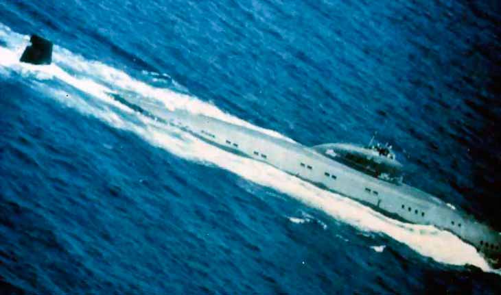

Фото . Внешний вид, продольный разрез первоначального варианта пр. 627 АПЛ: 1 – 1550-мм ТА для стратегической торпеды Т-15
