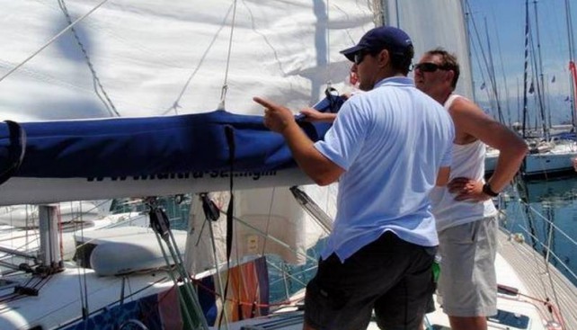

Затем заходим на лодку и идем на нос. Там можно совершить первый осмотр стакселя в закрученном виде, уделив особое внимание шкотовому углу и шкаторинам паруса. Следует бегло пробежаться пальцами по закрутке на предмет очевидных недочетов, проверить, что чека везде имеет страховочное кольцо, болты не раскручены. Подергаем, не отваливается ли релинг, далее стоит обратить внимание на наличие контрящих леерные стойки и релинги винтиков, они часто теряются. Также нужно подергать швартовые утки, чтобы убедиться в том, что они не «дышат». Вообще, стоит отметить, что хотя мы и пишем везде «осмотр», на деле же это больше ощупывание всего, что попадается на глаза. Проверяем наличие пульта от якорной лебедки, а также наличие аварийной ручки лебедки. Позже, когда доберемся до двигателя – мы попробуем запустить лебедку в обоих направлениях.
Дальше проходим к мачте. Продолжаем наше «ощупывание» – проверяем натяжение лееров. Стоячий такелаж – пробуем натяжение вант, осматриваем узлы крепления вант, в частности, состояние места соединения троса с талрепом. Хоть и нечасто, но все же, как показывает практика страховых компаний, мачты на чартерных яхтах падают из-за недостаточно набитых вант. У самой мачты также осматриваем все узлы, вертлюг гика – нет ли очевидных дефектов, изучаем состояние веревок, а также легкость хода блоков. Бросаем первый взгляд на состояние грота. Если грот на закрутке, то в его убранном виде многого увидеть не удастся, но если перед нами классический грот с латами и lazy jack, то обязательно обращаем внимание на ползуны на передней шкаторине – несколько из них очень часто могут быть сломаны. Смотрим на латы в парусе – хорошо ли они закреплены. Еще одно распространенное повреждение на чартерных лодках – это погнутый в точке крепления гика-шкота гик (в дальнейшем это чревато его поломкой, примеры есть).
Так мы добираемся до кокпита. У "пианино" проверяем состояние и работоспособность стопоров, хорошо ли они держат. Конечно, точно мы это сможем узнать только при работающих парусах, но пока на берегу посмотрим, нет ли в клиньях сильно стертых зубчиков. Оцениваем состояние веревок. Смотрим наличие и количество лебедок стакселя.
Теперь, если ветер позволяет, можем раскрутить стаксель, посмотреть подробнее его полотно и шкаторины. Заглянем в рундуки, чтобы знать, что там есть. Стоит посчитать и запомнить количество кранцев, поскольку вопрос «А сколько было изначально кранцев?» является, наверное, одним из самых популярных на лодке во время швартовок. Смотрим, какие есть дополнительные веревки, есть ли стропы для организации страховочных лееров в плохую погоду. Нужно проверить наличие дополнительных швартовных концов, если лодка стоит не на всех. Обязательно нужно убедиться в наличии ведра, отпорного крюка, канистр. Из приятных мелочей – есть ли ласты и маска.
