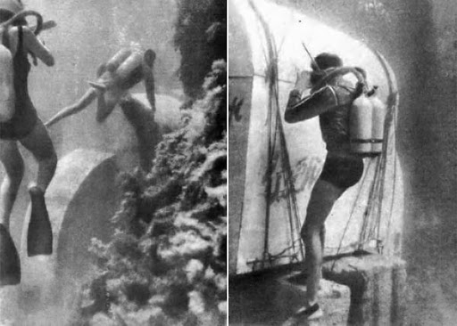

Погружение Марии Барац и Галины Гусевой
«Ихтиандр-67» имел объем 28 кубических метров и был построен в виде трехлучевой звезды. В этом подводном доме было 4 помещения, и в нем могли одновременно жить пять человек, неделю прожила первая пятерка, неделю — вторая. Все две недели вместе с людьми в «Ихтиандре-67» жили подопытные животные (морские свинки, крысы, кролики).

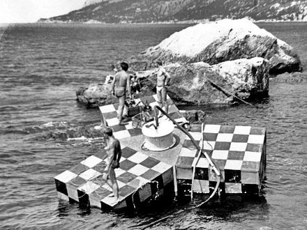

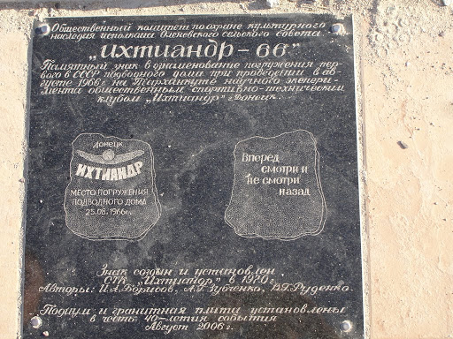

Памятный знак, установленный на мысе Атлеш (Тарханкут) в ознаменование погружения первого в СССР подводного дома. Камень был установлен в 1970-м, плиты — в 2006-м
