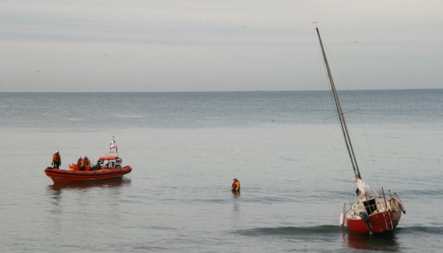

Открытые мелководные гавани и мели
Столь же сложными, как заходы в гавани с прибойным волнением, могут оказаться заходы в «открытые» (без тяжелых волноломов) марины у мелководных берегов, подобные, например, тем, что расположены на польском побережье между Гданьском и Кольбергом, ровном и неизрезанном. Вблизи таких берегов тоже имеется опасность развития прибойных волн, но гораздо большую опасность может представлять течение, идущее вдоль берега и сносящее яхты с курса.
Тем, кто привык к глубоководным гаваням, следует проявлять особенное внимание при заходе в подобные мелководные марины – зачастую в них ведет узкий фарватер.
И хотя такие фарватеры должны регулярно углубляться, не стоит полностью полагаться на это. При проходе в мелководную гавань надо внимательно следить за показаниями эхолота, ибо часто (особенно под занавес навигации) происходят касания яхтами занесенного песком дна на входе в марину.
На других мелководных акваториях очень важно визуальное наблюдение. Ярким примером этого является Карибский бассейн, где проходы в рифах можно высмотреть лишь при высокостоящем Солнце и высокой точке обзора. Местные жители называют это «навигацией на глазок», и она тем более необходима, так как морские карты здесь далеко не всегда соответствуют истине. Впрочем, и при навигации по Северному морю следует соблюдать здоровый скептицизм относительно точности даже самых свежих карт.

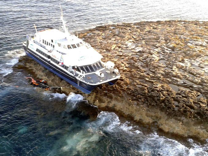

Ох, уж эти узкости
Узкости перед гаванями почти всегда можно найти на карте. Поскольку в них нет места для маневра, капитан должен заранее подготовиться к их проходу, задав себе следующие вопросы: могут ли ветер или приливы создать течение? как это течение будет направлено относительно курса яхты? что делать, если двигатель заглохнет? К слову, немедленная отдача якоря в случае остановки двигателя помогает далеко не всегда, и тем не менее готовность к немедленной отдаче якоря может сослужить хорошую службу.
В водах Норвегии встречаются столь узкие места, что даже при движении по ним они выглядят тупиком. Печально известна в этом отношении гавань Ана Сира, подход к которой столь узок, что яхтсмены порой просто не понимают, куда именно следует заходить, и утыкаются в берег. Кроме того, плавание в шхерах имеет свои специфические трудности: порой ориентироваться приходится не по вешкам или буйкам, а по отдельным описанным в лоции камням.
