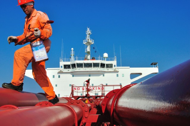

Одна из мер защиты от ржавчины, покраска судна.
И современные краски неплохо справляются с защитой.
Есть краски для корпуса и подводной части, есть краски для окрашивания грузовых, балластных, бункерных и водяных танков. Есть краски для внутренних помещений. Жаростойкие краски.
Краски двухкомпонентные и одинарные. Всех цветов.

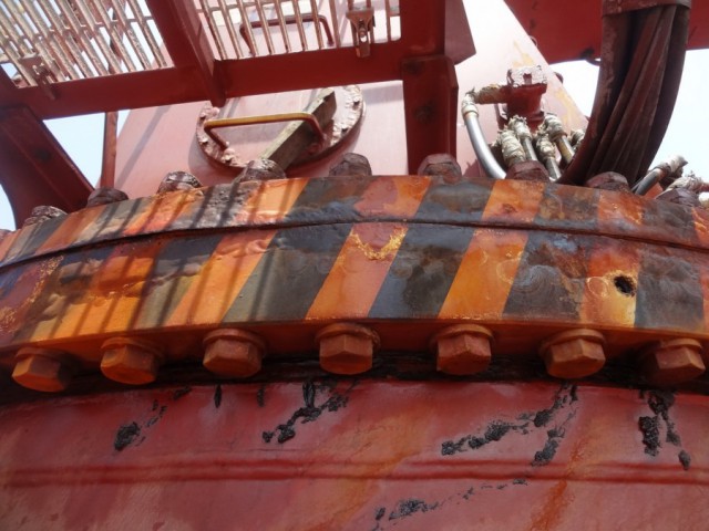

Пожалуйста, грузовой кран.
Или, как он указан - Cargo hose handling crane.
И если по металлу, то вроде бы и хрен с ним, но ржавчина добирается и до распределителей гидравлики, соединений шлангов и уровневых колонок.
А вот гидравлический маслопровод.
Рабочее давление 200-250 кг/см.
Иногда труба рвётся. Фонтан представить можно.
Штуцеры шланговых соединений от воздействия ржавчины предохраняют специальной обмоткой.
Грубо говоря, бинтами пропитанными тавотом.
Но ржавчина ещё и сжирает головки болтов, и открутить такой болт, сущее мучение.
Он теряет свою размерность и приходиться ухищряться по разному.
Ну, а уж если болт под шестигранник, то пляски обеспеченны.
Если бы все хуи, которые отправили словесно конструкторам этого непотребства, материализовать и сложить в одну кучу, то боюсь, Джомолунгма на этом фоне выглядела бы просто холмиком.
Ошкрябывать -обстукивать такие узлы надо очень осторожно. Ещё хватает и всяких очкуров.
