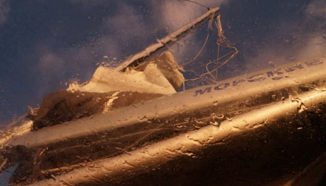

«Нижняя часть мачты осталась торчать из палубы, верхняя часть висит на фалах, проводах, бьет лодку о борт, топ мачты в воде. Слишком сильное волнение моря, чтобы пытаться спасти обломки. Есть опасность повредить руль и винт. Отдали подветренные ванты, перерезали фалы, отдали бакштаги. В самом конце перепилили ножовкой по металлу штаг. Мачта ушла вниз…»

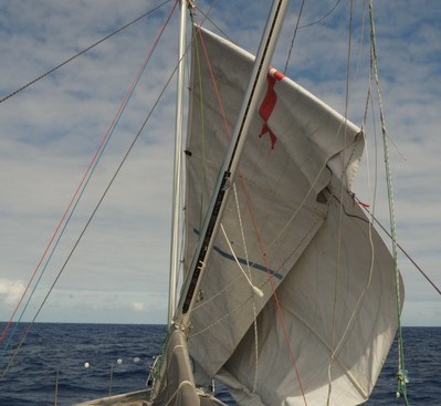

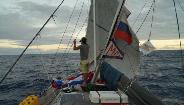

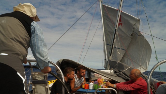

К обеду мы сделали из спинакер-гика временную мачту. Подняли верхнюю часть грота. Парус прибавил нам узел или полтора – немного, но стало заметно меньше качать. На следующий день придумали снять грот с гика: свернули его по нижней шкаторине до уровня второго рифа и подняли среднюю часть на манер джонки. Тем временем на берегу родные и друзья разворачивают операцию по дозаправке нас топливом. Установили контакт с чилийскими и перуанскими береговыми службами.
