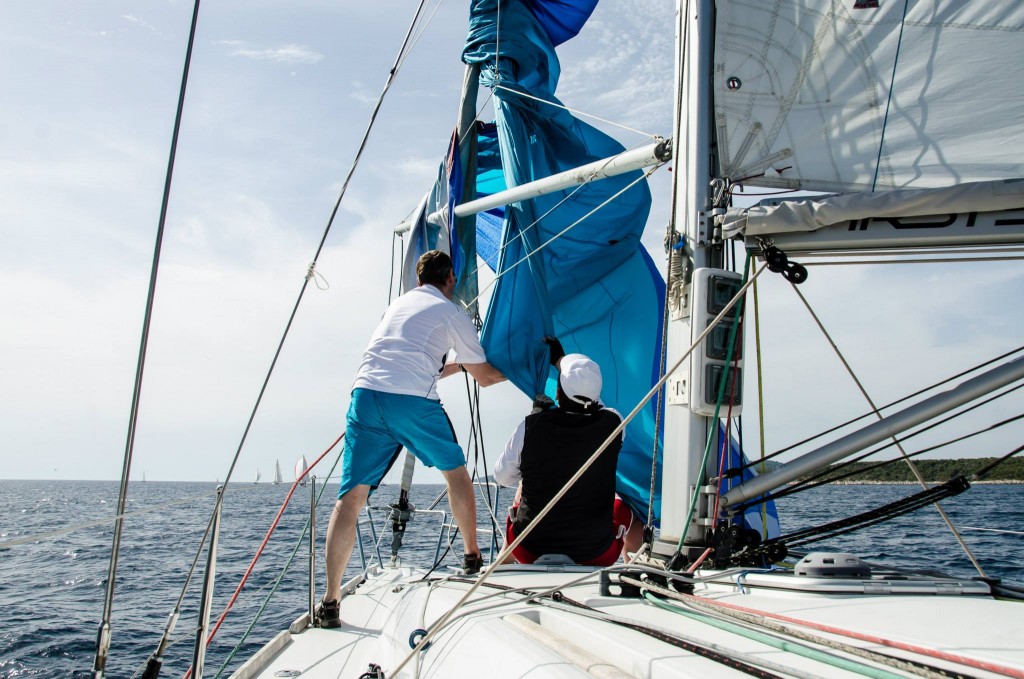

Ремарка #2. Вынос спинакера к рее, а рею подальше от штага. Или ‘на ушко’, в простонародье
После того, как спинакер пристегнут и брас проведен через клюв реи, не спешите сразу выбирать фал. Вы себе сэкономите массу нервных клеток, если немного поможете спинакеру. И самому себе, ведь это ваши нервные клетки!
После того как рея поднята и зафиксирована топенантом реи, вам надо подвести к рее наветренный угол спинакера. ПЕРЕД тем как выбирать фал.
Для этого, выберите наветренный брас, это тот, который проходит через клюв реи. Одновременно, баковый поможет углу спинакера выйти из сумки и дойти до клюва. А после того, как угол паруса дошел до клюва, продолжайте добирать, еще метр, полтора – отведите рею на метр/полтора от форштага. И закрепите брас на лебедку.
Зачем это нужно? Что бы, когда спинакер начнет работать, рея не ушла на форштаг и не сломалась пополам. Что часто происходит, если не закрепить брас, в сильный ветер. Особенно если подветренный шкотовый тоже ошибся и добрал шкот раньше времени, тем самым заставив спинакер работать.

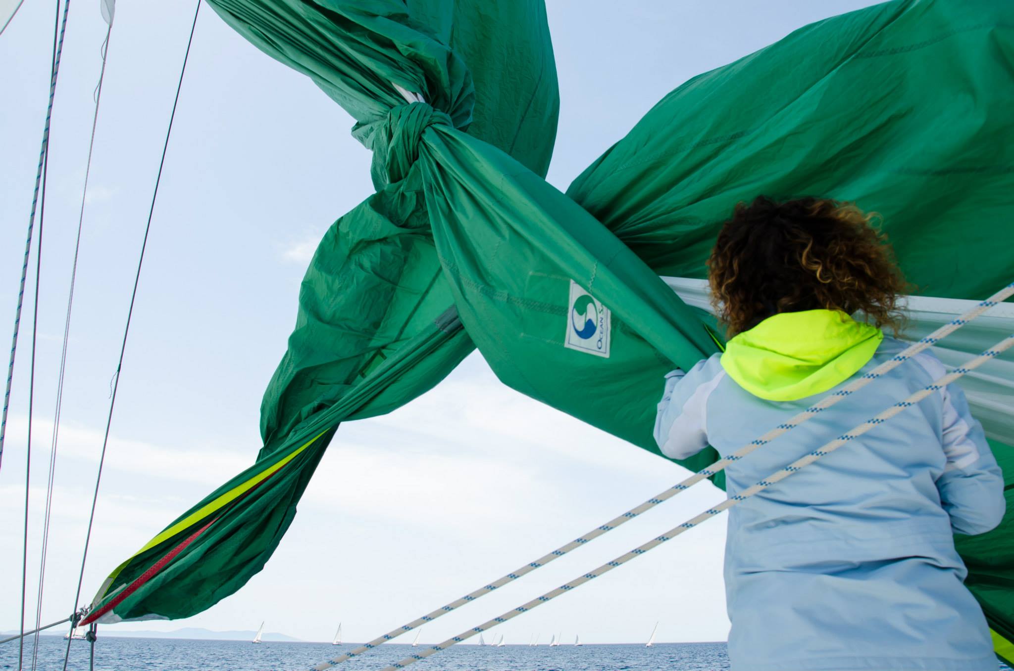

Ремарка #4. Растяните спинакер по нижней шкаторине.
Если растянуть спинакер по нижней шкаторине перед подъемом, то вероятность ‘лифчика’ уменьшается..
Растяните спинакер по нижней шкаторине перед постановкой, используя подветренный шкот. Это уменьшит вероятность ‘лифчика’ и позволит спинакеру подняться немного быстрее. Но не закладывайте на лебедку и не  добирайте шкот до того момента, пока спинакер не поднят до самого верха. Только после того, как топовый угол дошел до блока, доберите шкот и спинакер встанет.

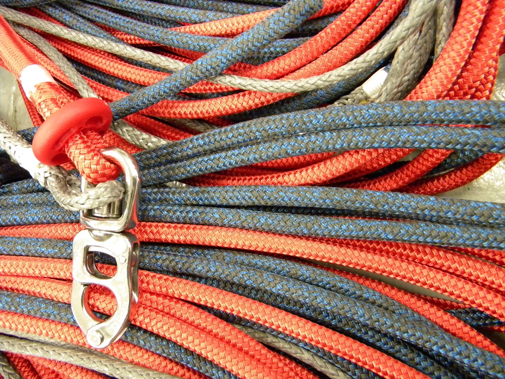

Ремарка #6. Двойная проводка.
Пара ‘брас и шкот’
Двойная проводка шкотов и брасов очень хорошая идея. На маленьких яхтах, где нет лебедок, например, это не особо актуально, в большинстве случаев все можно вынести на руках, а если нельзя, то лучше пить чай дома, чем быть на воде, но на больших яхтах это крайне актуально, так как делает поворот гораздо легче и позволяет менять один спинакер на другой без потери скорости.
Как это устроено. С каждого борта у нас не одна веревка, а две. Брас и шкот. Они, обычно, разного цвета. Соответственно, все вместе у нас 4 конца, брас и шкот слева и брас и шкот справа. На конце всех 4 концов, карабины. И карабин шкота прицеплен к кольцу (не к самому карабину) браса. А на самом брасе, перед карабином, вплетена шайба.
Со стороны реи (с наветренной стороны, то есть) всегда рабочий брас и нерабочий шкот. А с подветренной стороны, рабочий шкот и нерабочий брас.
Во время поворота мы берем давления на шкоты, с обеих сторон, тем самым сняв давление с браса. Если на брасах нет давления, их легко поменять местами, тем самым сделав эту часть поворота фордевинд предельно простой.
