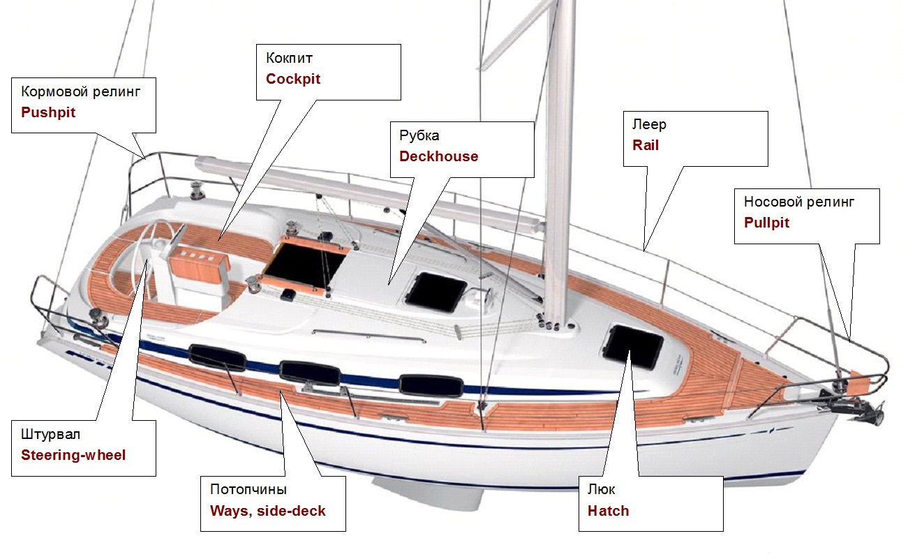

Корпус
Корпус условно делится на три части: переднюю носовую, заднюю кормовую и среднюю – мидель. Поэтому, если вас пошлют на мидель – это не ругательство.
Корпус снабжён килём, одна часть которого закреплена в нижней части корпуса, а вторая оканчивается тяжёлым обтекателем – бульбом. Бульб предназначен для смещения центра тяжести яхты как можно ниже ватерлинии, чтобы повысить её остойчивость. А ещё некоторые, не помнящие о хорошей морской практике, садятся на него на мель.
Поворачивает яхта с помощью пера руля, который через головку руля и балер связан со штурвалом или румпелем. Балер - это вертикальный вал (металлическая палка), которая в воде заканчивается пером руля, а в кокпите - румпелем или штурвалом.
Вот вам три картинки, и на этом с корпусом – всё.
Знакомьтесь, яхта в профиль
Что у корпуса вверху…
Что у корпуса внутри…
Как-то так это выглядит …
Что же, с корпусом яхты мы, в принципе, познакомились. Теперь можно выйти наружу и перейти к изучению второй части яхты.

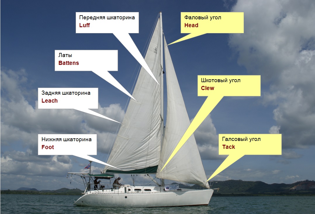

Парус (sail). Все чартерные яхты имеют вооружение бермудского шлюпа: два треугольных паруса (передний – стаксель, задний – грот).
Стороны этих треугольников называют шкато́рины, а углы, как ни странно, просто углами
Задняя шкаторина традиционного грота всегда имеет небольшой выгиб наружу — горб, который поддерживают тонкие пластины — латы, вставленные в специальные карманы паруса. Латы есть не на всех парусах. На современных яхтах очень распространены гроты, которые скручиваются в рулон внутри мачты (грот на закрутке). Такие паруса шьются почти плоскими (для удобства скручивания) и не имеют ни горба, ни лат.
Понятно, что паруса не могут быть вещью в себе и висеть в воздухе, как улыбка Чеширского Кота. Их надо на чём-то закрепить и чем-то управлять. Для этих целей служат рангоут и такелаж.
