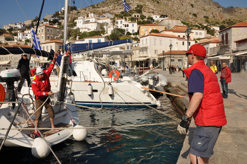

11. Несколько слов в защиту принимающего
И под занавес – совсем не по теме управления яхтой на швартовке.
Очень хочется дать совет членам экипажа, подающим швартов на берег. Если кто-то на берегу готов принять у вас швартовные концы, в благодарность за это не убивайте его, швыряя всю бухту прицельным броском ему в голову. Будет очень удобно, если вы бросите 4-5 м веревки под ноги принимающему.
Для броска сложите часть швартового конца кольцами (длина кольца – около 1м, 4-5 колец вполне достаточно) и, раскачав его, аккуратно бросьте на причал. Если принимающего на причале нет, то, бросив конец на берег и сойдя на причал (сойдя, а не прыгая архаром!) вы не будете тратить время на распутывание длинного конца, а спокойно заведёте его на кнехт и передадите на лодку.
