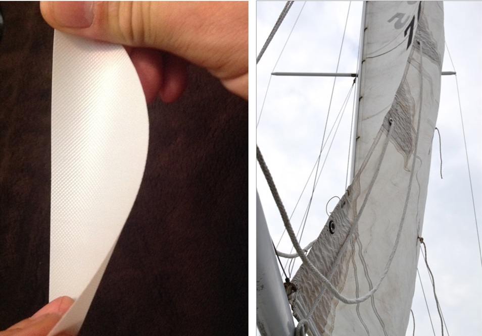

Твист (twist)
Что такое твист? Представьте себе тонкую пластину, которую вы держите в руках, крепко зажав её концы в пальцах. Если вы, удерживая один конец пластины, начнёте поворачивать второй вокруг вертикальной оси, вы получите твист (скручивание), как на пропеллере.
Смысл «твиста» (закручивания) паруса по высоте в том, чтобы обеспечить одинаковый угол атаки паруса ветром по вертикали. Для этого верхняя часть паруса должна стоять к ветру под большим углом.
Ведь внизу, у воды вымпельный ветер слабее и острее, а на уровне топа мачты – сильнее и полнее.
Чтобы не усложнять задачу будем считать, что течение и снос под ветер отсутствуют и будем рассматривать только два основных вектора: вектор истинного ветра и вектор ветра курсового, возникающего от движения яхты. Несложно понять, что при этом вектор вымпельного ветра есть результат сложения двух этих векторов.
Поскольку воздушный поток тормозится поверхностью воды, то у поверхности моря скорость ветра ниже, чем на высоте 10-12 м. А с высотой скорость истинного ветра увеличивается. Курсовой ветер равен скорости яхты и направлен в сторону, противоположную её курсу.
Т.к. курсовой ветер на любой высоте постоянен (корпус яхты и её мачта движутся с одинаковой скоростью), то сумма векторов показывает, что вымпельный ветер с высотой усиливается и соответственно отклоняется (отходит). Теперь понятно, что угол атаки ветрового потока увеличивается по высоте паруса, а значит, нам нужно настроить его так, чтобы этот угол был одинаков по всей высоте. Этого можно добиться, отклоняя верхнюю часть паруса в подветренную сторону. В итоге верхняя часть паруса будет иметь угол к ДП больший, чем нижняя. Это и есть — твист, и он очень хорошо виден на фотографии. Только, на мой взгляд, на стакселе он несколько больше, чем нужно. J
