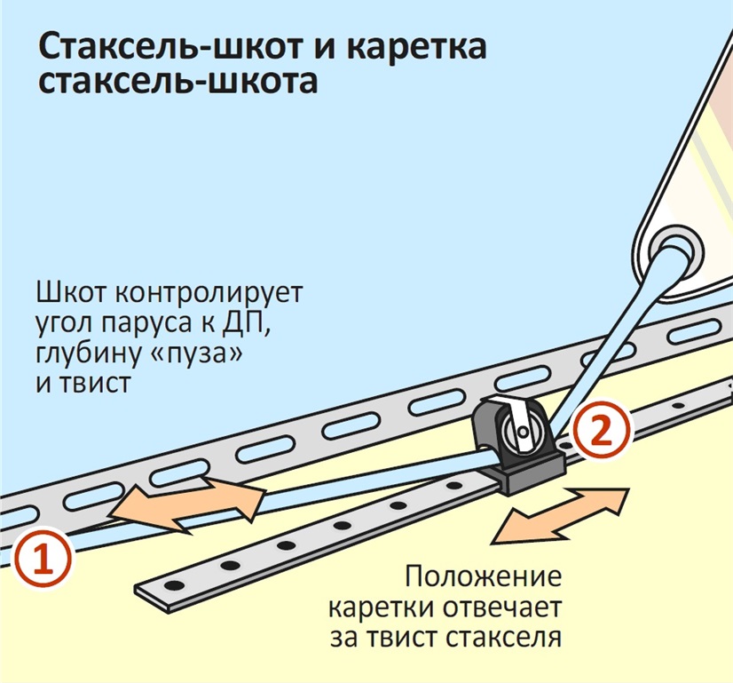

1. Стаксель-шкот (степень его натяжения)
Шкот в большей степени определяет угол установки паруса. Выбранный шкот — меньший угол, потравленный шкот — больший угол.
Но не только. С его помощью можно повлиять и на твист, и на пузо.
Шкот — основной инструмент настройки стакселя.
2. Каретка стаксель-шкота (её положение)
Положение каретки стаксель-шкота отвечает за скручивание («твист») стакселя. Общее правило таково, что, перемещая каретку вперёд, мы уменьшаем твист («закрываем парус»), а перемещая её назад, мы твист увеличиваем («открываем парус»).

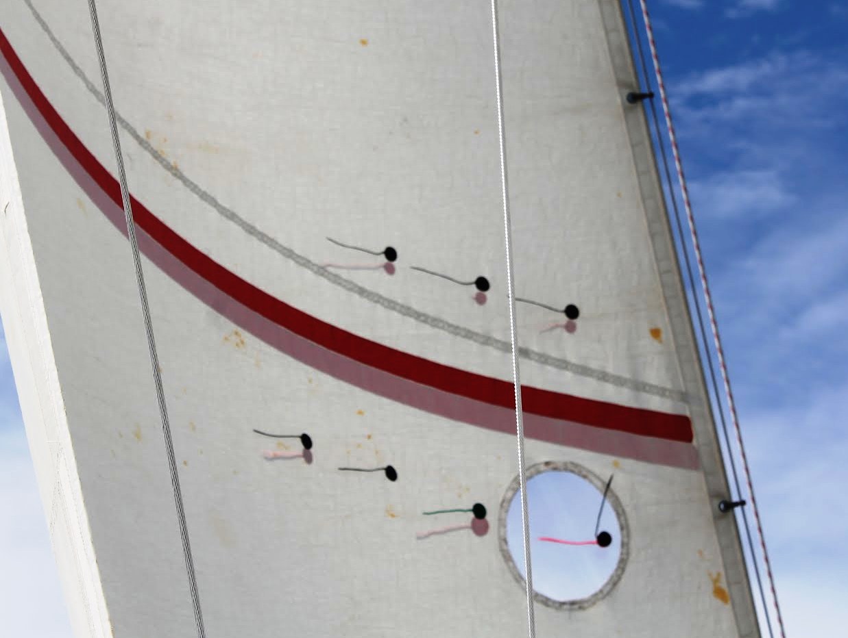

Индикаторы воздушного потока, «колдунчики» (tell-tailes)
Обычно их делают разного цвета (например: красные и зелёные) и крепят так, что зелёные (например) будут чуть выше красных. Тогда в контрсвете их можно будет отличать не только по цвету, но и по положению.
Если поток воздуха свободен от завихрений, все колдунчики будут струиться горизонтально. На правильно настроенных парусах колдунчики могут немного приподниматься, особенно в сильный ветер.
Если изогнуты наветренные колдунчики — угол атаки паруса ветром слишком острый, вы идёте к ветру слишком круто. В этом случае нужно либо увалиться, либо (не меняя курса) подобрать шкот.
Если изогнуты подветренные колдунчики — вы идёте слишком полно, поток воздуха оторван от паруса, парус не работает! Вы должны либо привестись, либо (не меняя курса) потравить шкот.

Но как определить уже оптимальный угол или еще нет? Используем уже знакомые нам колдунчики. При правильно установленном угле паруса к ветру все колдунчики будут струиться горизонтально.
На остром бейдевинде курс подстраивается под паруса (курс по парусам):
Почему на гоночном бейдевинде мы держим курс по парусам? Когда мы идём слишком остро, то не можем корректировать паруса (например, не сможем набить шкот, потому что «выбитый в доску» парус вообще перестанет работать).
В таком случае нужно корректировать курс:
Изгибаются и колеблются наветренные колдунчики
— слишком остро — увалитесь;
Изгибаются и колеблются подветренные колдунчики
— слишком полно — приведитесь.

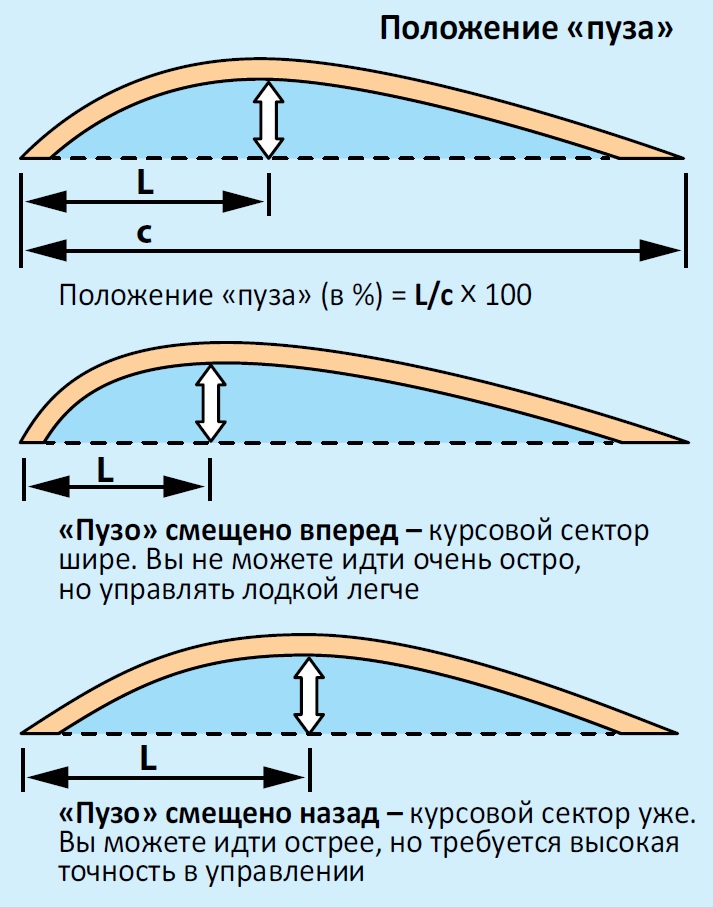

Ну, вот мы добрались и до настроек пуза. Напомню, что пузо определяют два параметра: глубина и его положение (впереди, посредине, сзади).
Полный, пузатый парус обеспечивает хорошую тягу (но вместе с тем и увеличивает снос под ветер и крен). Такой парус хорошо иметь на слабом ветру, либо на волне.
Уплощённые паруса хороши на сильном ветру и гладкой воде. Но не менее важным, чем само пузо, является его положение, определяемое расстоянием от передней шкаторины до максимальной глубины паруса.
Во многом положение пуза определяет и форму входа паруса: плоскую или круглую.
Так, например, смещение пуза вперёд (круглый вход) увеличивает подъёмную силу паруса и сектор эффективной работы паруса без изменения настроек паруса (курсовой сектор). Но вы не сможете идти с таким парусом максимально остро.
И наоборот: смещение пуза чуть назад (плоский вход) паруса позволяет идти очень остро, но в узком курсовом секторе.

Регулировка положения пуза стакселя по сути сводится к работе с передней шкаториной.
Натягиваем переднюю шкаторину – пузо смещается вперёд, ослабляем переднюю шкаторину – пузо уходит назад.

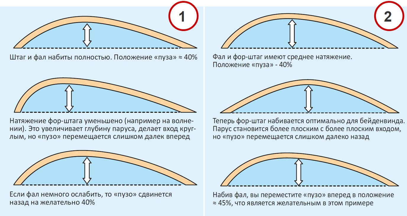

На схемах видно, как можно «поиграть» с настройками пуза в различных ветро-волновых условиях.
1. Яхта шла по спокойной воде при достаточно свежем ветре (14-16 узлов). На спокойной воде при хорошем ветре форштаг и фал должны быть набиты. Но через некоторое время ветер разогнал высокую волну  и нас теперь интересует тяговитость парусов. Для увеличения тяги мы уменьшаем натяжение форштага, соответственно увеличивая глубину паруса и делая вход круглым. Но при этом, за счёт прослабления форштага, пузо сдвинулось слишком далеко вперёд. Если мы немного потравим фал, то пузо уйдёт назад на нужную нам величину.
2. Мы шли на небольшой волне слабым бейдевиндом (3-4 узла). Через некоторое время ветер усилился до 12-14 узлов, волна стала повыше. В ответ на это мы уплостили парус, набив форштаг. Но пузо при этом сдвинулось назад. Чтобы вернуть его в прежнее положение (нам нужен широкий курсовой сектор, а значит – круглый вход, пузо чуть вперёд), набиваем фал.
На спокойной воде при слабом ветре (когда нужен парус с большой глубиной) натяжение форштага должно быть около 30% от максимального, а пузо должно находиться примерно посередине или даже чуть-чуть сзади (55%).
В сложных ветровых и волновых условиях лучше ослабить штаг, чтобы получить круглый вход паруса и придать ему «тяговитость». Кроме того, так будет легче исправлять курс лодки на волнении, не затормаживая парус (большой курсовой сектор).
