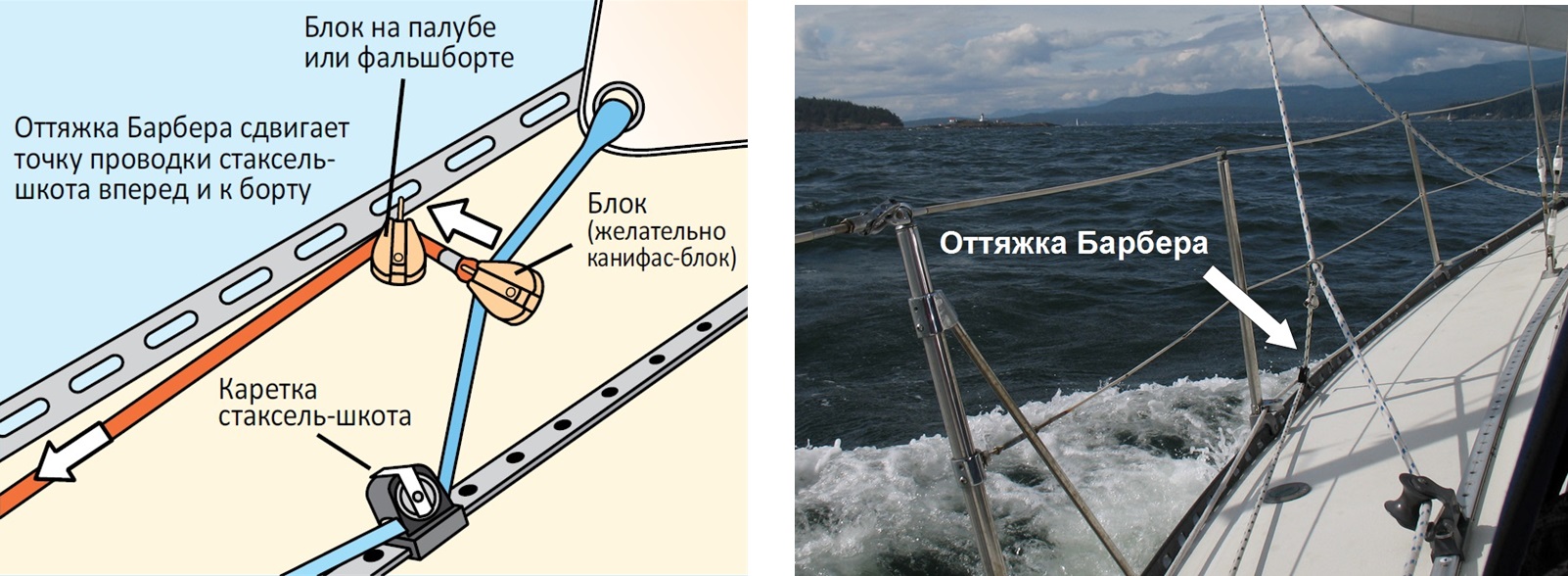

Поэтому, если вы идёте на стандартном парусном вооружении, и у вас стоит обычный стаксель или генуя, то в такой ситуации можно применить оттяжку Барбера (Barber hauler).
Смысл оттяжки Барбера заключается в том, что она позволяет переместить точку проводки шкота вперёд и к борту, насколько это возможно. Для этого шкот оттягивается в направлении вниз-к борту, а блок такой оттяжки крепится за фальшборт или, что значительно хуже — за леерную стойку (хуже для леерной стойки). На схеме и фото приведены варианты оттяжки Барбера.
Если оттяжки Барбера нет, то правильно настроить всю поверхность генуи невозможно. В этом случае сконцентрируйтесь на настройке середины паруса, игнорируя верхнюю и нижнюю части. Следите за поведением колдунчиков, расположенных посередине передней шкаторины.
