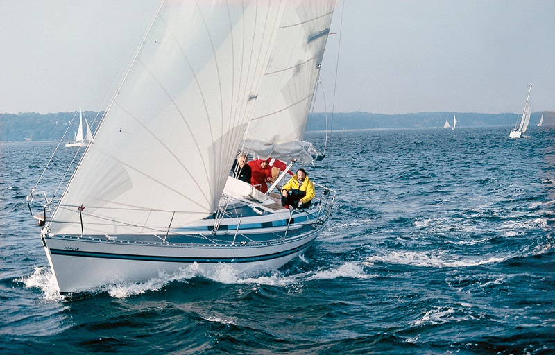

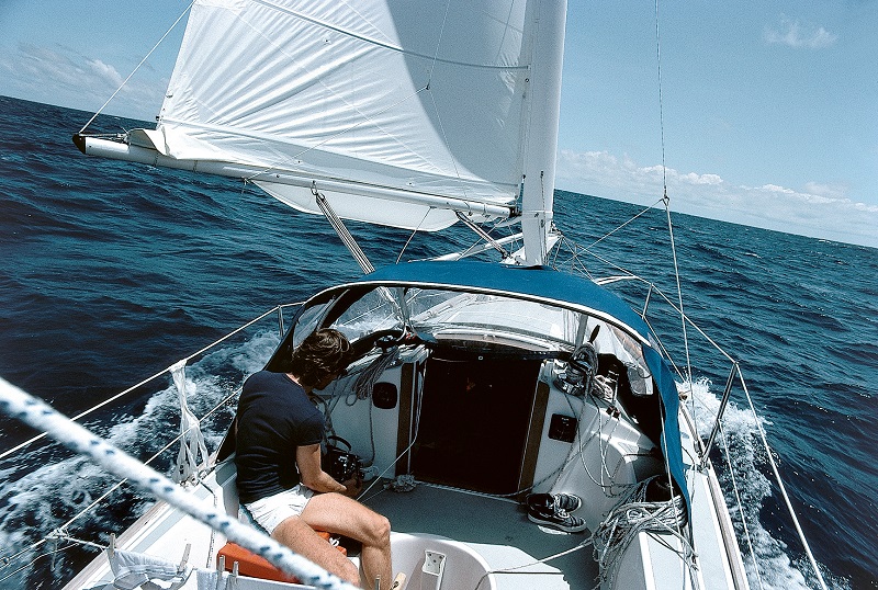

Плотно завернувшись в штормовую одежду, экипаж теснится под тентом рубки в поисках убежища от потоков воды, обрушивающихся на палубу. А мы в это время в одних футболках полностью ощущаем на себе «все прелести» бурного плавания при полном бакштаге. Это нам еще повезло, что не пришлось идти против ветра!
Правда, такое везение часто бывает обманчивым. Ведь усиление ветра в полный бакштаг можно пропустить «мимо ушей» и заметить его лишь когда ветер во всю силу гонит яхту. В отличие от движения в бейдевинд крен на полных курсах незначительный, ветер почти не заметен, а плавание весьма увлекательно. Было бы жалко прямо сейчас брать рифы… Мы можем еще немного обождать, пока, наконец, не поступает сигнал – резкая смена галса, поскольку корма вдруг слишком быстро сошла с курса. Яхта может лечь на бок, а команда на сильно накренившейся и заливаемой водой палубе, вынуждена собирать бьющийся на ветру парус.
Bianca 107
«Своевременно брать рифы» ­ для безопасности на борту очень важно соблюдать это правило, особенно во время плавания, когда ветер дует со стороны кормы. Признаки, говорящие о том, что следует взять рифы, просты: становится труднее управлять рулем, яхту трудно удерживать и избегать отклонений от курса – короче говоря, управление судном превращается в пытку. Это уже крайняя ситуация, когда просто необходимо взять первый риф на гроте. Хотя лучше было бы выполнить этот маневр сразу после первого шквала ветра, когда волнение на море еще умеренное.
Помимо совета быть особенно внимательным к усилению ветра при движении в бакштаг вряд ли можно дать какие­-то другие универсальные рекомендации. Ведь степень уменьшения площади паруса зависит в большой мере от ходовых свойств яхты и ее маневренности, возможностей управления судном, количества и опытности экипажа и, в немалой степени, от типа яхты.

А как ведут себя современные яхты, когда с кормы дует ветер в восемь (и более) баллов? Вот что пишет Вильфрид Ердманн во время своего первого безостановочного одиночного кругосветного путешествия в 1984 г. на алюминиевой коротко-килевой яхте длиной 10,60 метров и водоизмещением 5,4 тонн:
«В конце концов, я понял: следует двигаться со скоростью, при которой создаётся наименьшее волновое сопротивление, и ставить небольшие, раздельные паруса. Благодаря этому яхта сохраняет управляемость. Она приподнимала корму, когда наваливались волны, а нос никогда не опускался слишком глубоко в воду. Перед тем, как зайти в «ревущие сороковые» широты, я почти полностью опорожнил и корму, и нос, чтобы придать этим секциям судна больше плавучести. Благодаря небольшому общему весу «Kathena Nui» быстро набирала ход, что уменьшало мощь обрушивающихся на нее волн».
Яхта Ердманна принимала волны, заходившие с кормы, наискось, а грот и передний парус подстраивались под скорость ветра так, что яхта шла на скорости, при которой создавалось наименьшее волновое сопротивление, и благодаря этому сохраняла оптимальные ходовые качества.

Я шел на быстрой коротко-килевой яхте длиной 10,70 м, с острым носом и сравнительно широкой кормой (Bianca 107). Вероятно, из-­за старой, встречной зыби поднялись чрезвычайно крутые волны. Зарифив в два раза грот и оставив небольшой штормовой фок, мы иногда скользили в ложбины волн со скоростью более 12 узлов, причем яхта часто приводилась к ветру. В конце концов, в какой-­то момент яхту так резко рвануло в сторону, что мы потеряли перо руля нашей авторулевой установки, а после неожиданной резкой смены галса грот порвался на уровне салингов. Поскольку яхта постоянно норовила выйти из­-под контроля, необходимость все время стоять у руля стала настоящим испытанием, и нам приходилось сменять друг друга каждые два часа. Мы могли бы избежать этого стресса, если бы убрали грот – но мы ведь принимали участие в регате (ARC) и имели все шансы на первое место в нашей группе.
Постоянное и неконтролируемое стремление яхты привестись к ветру объясняется просто: пробегающие волны захватывали объемную корму, поднимали ее и с большой скоростью тащили во впадину волны. При этом острый нос глубоко погружался в воду. Между кормой и носом возникала разность скоростей или крутящий момент, как будто корма пыталась обогнать носовую часть яхты. Яхту разворачивало в сторону и бросало вбок в брочинг.
Такое поведение усиливается также круговым (орбитальным) движением частиц воды внутри волны: в гребне волны они двигаются вместе с кормой судна вперед, а частицы воды, находящиеся в ложбине волны, устремляются в противоположном направлении, что усиливает брочинг. При опущенном гроте мы бы шли не так быстро, но благодаря расположению точки давления фока далеко впереди, наверняка, яхту не бросало бы в стороны. Либо можно было бы идти по курсу, максимально приближенному к полному бакштагу. Курс был бы стабильнее, но нам пришлось бы тогда в таких трудных условиях чаще менять галс.
