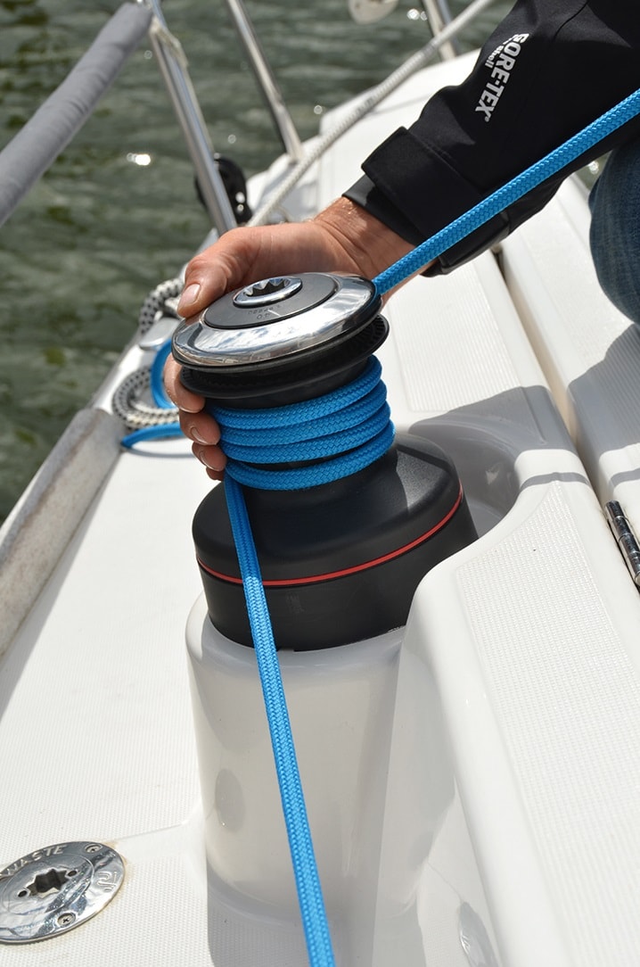

Часто перехлест возникает при первом обороте, когда шкот находится внизу ­ в момент наибольшей силы натяжения шкота, что может превратиться в действительно большую проблему. При каждом обороте шкота вокруг лебедки натяжение значительно снижается. Величина силы натяжения варьируется в зависимости от размеров фока и диаметра лебедки. Однако, если, например, генуэзский стаксель тянуть шкотом напрямую, то первый оборот шкота вокруг лебедки может снизить силу натяжения с 300 кг до 270 кг, второй оборот снижает натяжение на 3 кг, а третий – на 300 г, что, в свою очередь, способствует беспроблемному освобождению лебедки от перехлеста в верхней части лебедки: нужно просто потянуть шкот по направлению вверх под острым углом (см. рисунок ниже).

Чем ниже находиться перехлест шкота, тем сложнее будет освободить лебедку

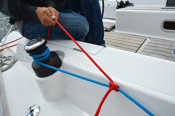

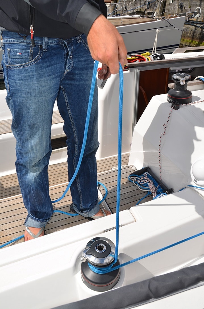

Если все же случилась беда, и на лебедке образовался туго затянутый перехлест шкота, самым быстрым и простым способом разрешения этой проблемы является использование второй лебедки спинакера (если такая имеется на борту) или же фаловой лебедки. Для этого нужно увалиться под ветер и попытаться идти курсом бакштаг, при этом стаксель в значительной степени прикрывается гротом, что позволяет ему снизить давление ветра, и, следовательно, снизить натяжение шкота.
Иногда достаточно шкот потянуть рукой вверх и, таким образом, ликвидировать перехлест. Если это невозможно, то свободный конец нужно потянуть против часовой стрелки от заблокированной лебедки к фаловой лебедке (или лебедке спинакера) (см. фото выше). Если же свободного конца шкота не хватает, можно посредством прямого узла привязать дополнительную длину. Но в этом случае нужно быть предельно осторожным при использовании лебедки: второй перехлест шкота на фаловой лебедке, который может образоваться из­-за узла, может привести к более серьезным проблемам.
Простое ушко для прохождения шкота способствует образованию правильного угла наматывания шкота
Лучший способ: намотать шкот против часовой стрелки на вторую лебедку
Еще один вариант освобождения

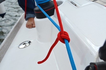

Иногда перехлест шкота затягивается настолько сильно, что для разрешения проблемы нужно прибегнуть к другому варианту: во­-первых, для того, чтобы снять натяжение шкота, нужно завязать стопорный узел на заблокированном шкоте (около 80 см до лебедки) и протянуть шкот к кормовой лебедке спинакера. Если на борту отсутствует лебедка спинакера, можно использовать блок спинакера на коменгсе (при необходимости можно даже как вариант рассматривать кормовую швартовную утку), через которую протягивают свободный канат, чтобы затем намотать его на фаловую лебедку, которая находится на верхней палубе (см. вставку справа). Кроме того, можно использовать шкотовую лебедку, которая находится у бортов. Вспомогательный канат теперь нужно очень осторожно выбирать так, чтобы осторожно освободить шкот. Когда нет больше натяжения, шкот можно снова правильно и ровно намотать на лебедку – проблема решена.

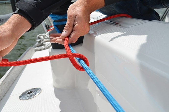

Варианты стопорного узла
Существует два варианта завязывания стопорного узла: стандартный, описанный в большинстве справочников, и второй, где второй оборот находится выше, чем первый, что обеспечивает большее трение и лучшее сцепление.
1. Обмотайте одним концом запасного каната один раз заблокированный шкот.
2. Обмотайте еще раз так, чтобы два оборота не накладывались друг на друга.
3. Два оборота должны находиться параллельно, один из которых нужно затянуть так, чтобы он блокировал первый.
4. Эффект стопора проявляется посредством того, что этот стопорный узел, зафиксированный с обеих сторон, затягивается снова еще больше и создает тем самым большее сопротивление трению против направления тяги.
5. При натяжении на борту.
6. Направить шкот в направлении кормы
