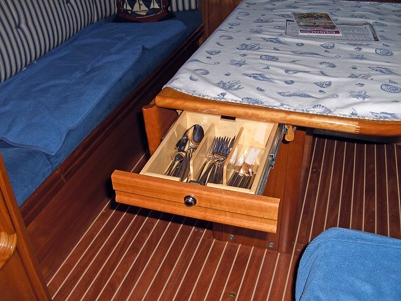

Выдвижной ящик для столовых приборов
Слишком поздно обнаруживается, что на столе нет ложки. Капитан соскальзывает с дивана, нечаянно толкает стол, и красное вино в бокале чуть было не выплеснулось. Наконец­то мы на камбузе, ложка найдена, и капитан ползет назад на свое место. Выдвижной ящик для столовых приборов, расположенный под столом салона, избавит вас от подобных артистических трюков и, возможно, от пятен, которые оставляет красное вино.
