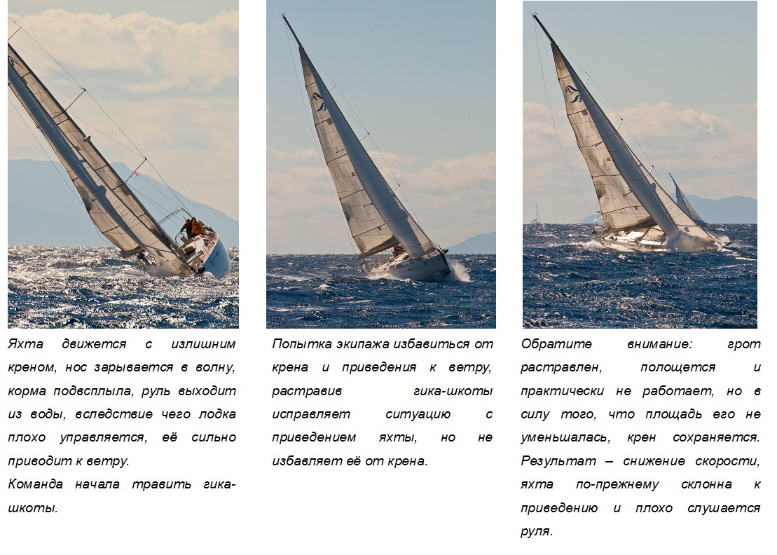

Как часто приходится видеть картину: яхта с  выбитыми втугую парусами идёт острым бейдевиндом на 17-18 узловом ветру. Крен – под 40°, нос зарывается в волну, рулевой висит на штурвале, пытаясь удержать лодку от неудержного приведения, руль временами до половины выходит из воды.
Красиво? Возможно. Для тех, кто наблюдает это с берега. Результативно? Не очевидно.

Ниже приведёна ситуация излишнего крена на яхте и попытки команды справиться с результатами этого крена.
Видно, что борьба со злом закончилась поражением экипажа яхты. С разгромным счётом в пользу крена. Что же следует делать и как победить эту неприятную наклонность?

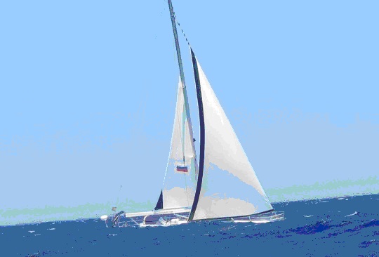

На яхте, идущей бейдевиндом в 25 узловый ветер взяты рифы на гроте и стакселе. После взятия рифов и центровки парусов лодка идёт с приемлемым креном, хорошо слушаясь руля и на приличной скорости.
