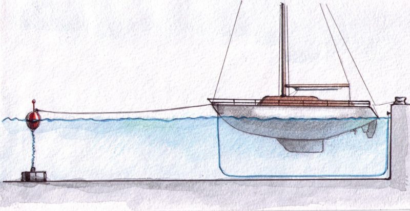

Большинство современных марин оборудованы мурингами, устройство которых поясняется рисунком. (См. Рис.2) Реже встречаются муринги, дополнительно оборудованные буями.(См. Рис.1) Иногда для таких мурингов используются швартовы из плавающих тросов (полипропиленовых).

Вариант 2. (согласно Рис. 1)
Яхта подходит, погасив инерцию, к бую муринга. Баковый матрос отпорником ловит швартов, заводит его в носовой полу-клюз и поднимает на уровень борта, позволяя другим членам экипажа взять швартов в руки. Перебирая швартов, экипаж заводит яхту на место стоянки. Накладываются кормовые швартовы. Обтягивается и закладывается на носу швартов муринга. Яхта ошвартована.
Внимание! Работы со швартовом муринга нужно производить в рабочих рукавицах во избежание порезов рук ракушками. Принять меры, исключающие наматывание швартовых на винт яхты.
