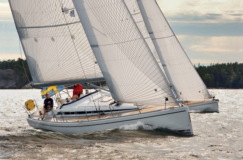

Исключением стала разработка мембранных тканей Elvstrоm Sails – «EPEX». Выпуск парусов по данной технологии начался в Дании в 2009 году, и нам позволили впервые заглянуть на производство. Слои из таффеты, пленки и нитей волокон, размещенных точно по линиям нагрузки, с или без холста «scrim» подготавливаются на огромном столе, и в конечном итоге клеящее вещество активируется с помощью двигающегося над столом элемента плоттера. В ходе процесса на всю пористую рабочую поверхность воздействуют крайне высоким разряжением в 7­9 тонн и благодаря этому обрабатывают каждый квадратный миллиметр ламината. Таким образом, вплоть до схватывания клея достигается особенно эффективная откачка воздуха и одновременно крепкое соединение холстов из нитей волокон и «scrim».
Одновременно с этим откачиваются излишки клея, что позволяет производить и очень легкие ткани. По словам представителей Elvstrоm , эта технология уникальна и соперничает с методами, при которых воздушные включения откачиваются по кромкам ткани. Недостаток этих методов: из-­за усиливающегося сопротивления холстов к центру ламината разряжение уменьшается так, что в случае очень широких ламинатов или нитей волокон, проходящих плотно друг к другу, воздушные включения удаляются менее эффективно. Если взять и сравнить рулонный ламинат с ламинатом, произведенным по мембранной технологии, то при увеличении мы увидим, что воздушные включения у последнего рядом с нитями волокон намного меньше.
Технология  «3DL» (North Sails) в свою очередь использует гибкую рабочую поверхность, которая может  изменять форму за счет многочисленных гидравлических поршней таким образом, что она точно соответствует каждому конкретному профилю паруса. Над этой формой затем раскладываются обработанные клеем полосы ткани, машинным способом размещаются нити волокон, в зависимости от вида ткани наносится холст «scrim» и все это склеивается под воздействием температуры. Так как ламинат не может быть зафиксирован с помощью давления валиков из­-за гибкой основы, то это происходит, в конечном итоге, благодаря вакууму.
Мембранный парус Marathon по технологии 3DL от North Sails: полотнища ламината с обеих сторон защищены тонкой тканью
Преимущества этого способа, согласно North­ Sails: готовая, спрофилированная парусная ткань остается единым целым, ее не нужно разрезать на отдельные полосы, вследствие чего несущие нити волокон проходят из угла в угол без надломов. Кроме того, парусная ткань выходит с формы уже отпрофилированной, так что исключаются ошибки ручного нарезания полос. Этот метод, однако, не имеет никакого эффекта на долговечность паруса, так как прочность клеевого соединения нити волокон соответствует десятикратной возможной нагрузке в парусе.
Преимущество этих «законченных по форме» парусов в основном заключается в том, что они могут принести гонщикам большое преимущество на пути к победе –  что, однако, оспаривается другими парусными мастерами.
