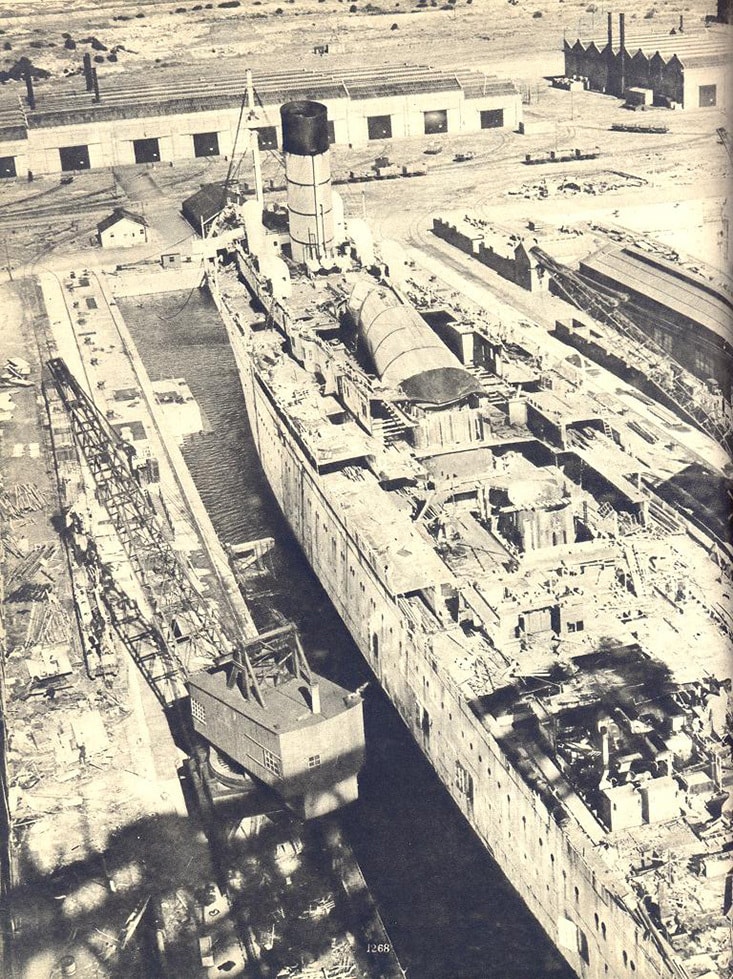

Поначалу процесс разделки приговоренных ветеранов носил цивилизованный характер и был выгоден как бывшим владельцам корабля, так и нанятым для утилизации компаниям. Судно загоняли в сухой док, к пирсу, иногда просто садили на мель — и аккуратно резали его на куски, бо́льшая часть которых затем находила себе повторное применение. Как обычно, все изменил случай.

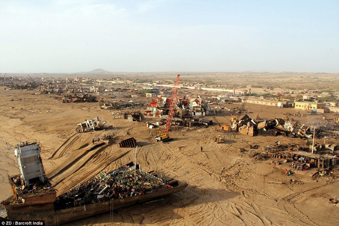

Район Читтагонга не был уникальным местом на земле. Подобными же преимуществами (в первую очередь природными и трудовыми) могли похвастаться и еще два места относительно неподалеку. После того как бангладешское побережье в течение буквально нескольких лет обросло десятками участков для судоразделки, а со всего мира к ним потянулись ставшие ненужными хозяевам старые контейнеровозы, танкеры, сухогрузы и даже пассажирские лайнеры, аналогичная промышленность возникла у индийского города Аланг в бедном штате Гуджарат и в пакистанском Гадани, в 50 километрах к северо-западу от Карачи. Все это были части бывшей Британской Индии, превратившиеся в крупнейшее кладбище кораблей планетарного масштаба, по сей день контролирующее 80% этого рынка стоимостью в миллиарды долларов.
На относительно компактных (10—30 километров) участках побережья возникли сотни судоразделочных «платформ», которые на самом деле, конечно, не были никакими платформами, а представляли собой узкие полоски земли, каждая из которых была предназначена для уничтожения одной жертвы.

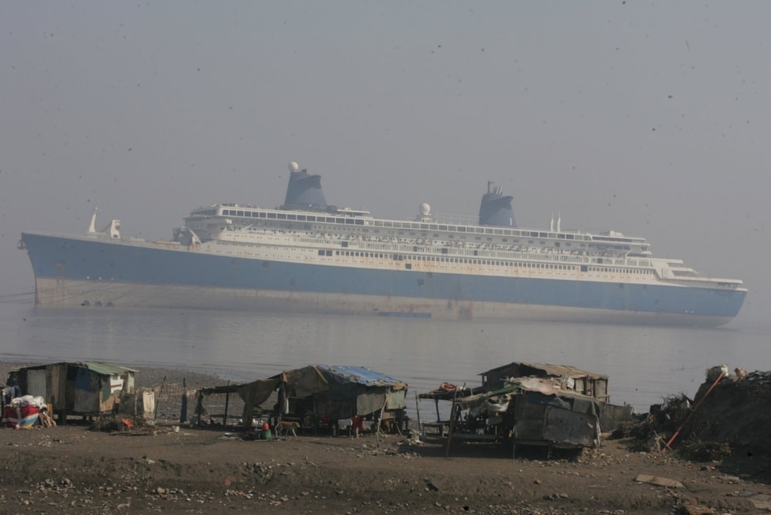

В большинстве случаев владелец старого корабля для начала продает его посреднику. Часто тот немедленно меняет его название и страну приписки (многие развитые страны Европы и Америки сейчас запрещают уничтожение судов под своим флагом неквалифицированными бедняками из Южной Азии), а потом выставляет на аукцион. Затем на торгах его покупает условная компания, владеющая одной или несколькими «платформами» где-нибудь в Аланге. Иногда судно фрахтуется для рейса (пусть и малоприбыльного) куда-то в район своей будущей смерти: все делается для извлечения максимальной прибыли. Приговоренный корабль доставляет свой последний груз, после чего отправляется к своей «платформе».

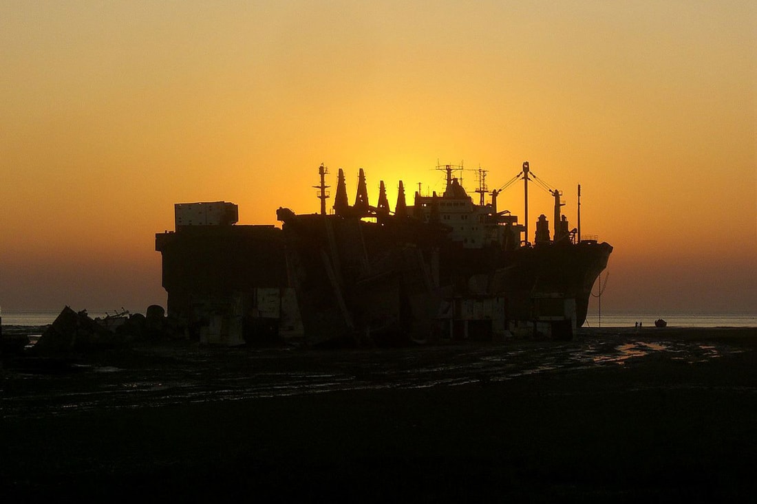

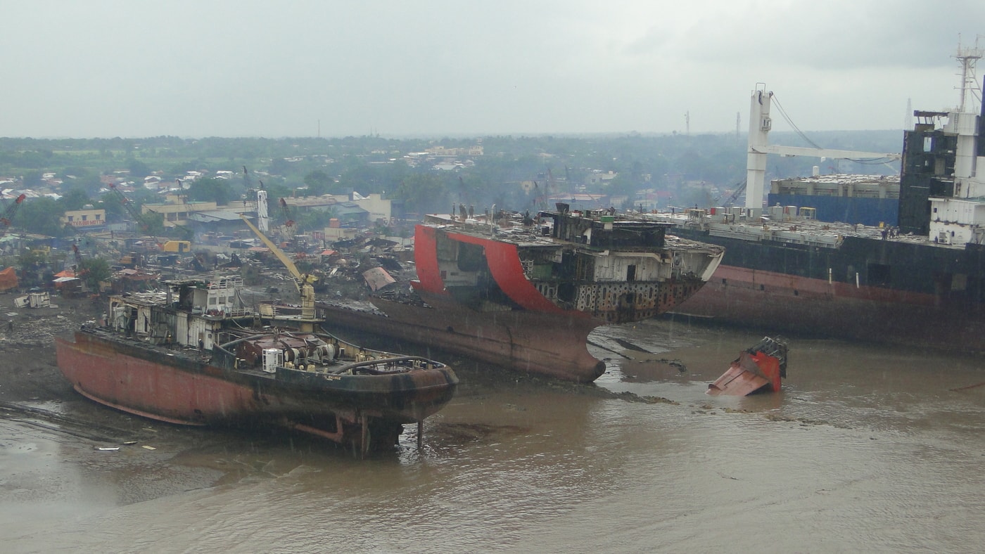

Во время прилива опустевшая жертва на полном ходу фактически выбрасывается на разделочный пляж и в отлив прочно «садится» на его песок, а далее начинается его утилизация. Десятки рабочих, включая несовершеннолетних, забираются на борт корабля и для начала снимают с него все мало-мальски ценное: кресла и другую мебель, оставшееся оборудование, даже кабели, в которых есть цветной металл. Параллельно из топливных баков и инженерных систем (включая, например, систему пожаротушения) сливаются остатки технологических жидкостей. Затем к делу приступают бригады, вооруженные газовыми резаками, которые буквально начинают кромсать судно на мелкие части.
Процесс этот максимально примитивен и почти не механизирован. С корпуса и его надстроек постепенно срезаются небольшие куски металла, которые отправляются на землю. Также разделывают двигательные установки, винты и все остальное, что можно отправить на последующую переработку. Как показывает практика, в странах этого региона полезным оказывается практически все. От погибшего на берегу кита остается хотя бы скелет, от пришедшего к месту своей смерти корабля — пустое место, которое вскоре занимает новый объект.

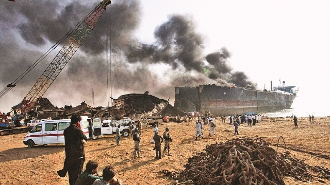

При этом риски для жизни и здоровья для них огромны, а никаких прав, даже самых базовых для развитых стран, у них, по сути, нет. В топливных баках и других емкостях корабля могут скапливаться опасные концентрации легковоспламеняющихся газов, а правильной дегазацией в погоне за экономией часто пренебрегают. При разделке с помощью резаков эта смесь может взорваться, но такие происшествия становятся известны лишь в самых одиозных случаях. 1 ноября 2016 года в пакистанском Гадани при разделке нефтяного танкера Mobil Flinders произошел взрыв. В результате него и последовавшего пожара погибли по меньшей мере 19 человек, еще 59 получили ожоги различной степени тяжести.
И это лишь один из самых свежих примеров ЧП эпохи социальных сетей и повсеместного распространения смартфонов. Сколько аналогичных трагедий случилось в годы, когда фотографию горящего корабля нельзя было немедленно выложить в интернет, когда доступ на «разделочные пляжи» был закрыт для посторонних, сложно представить. Рабочий мог погибнуть при взрыве, сгореть в пожаре, задохнуться в замкнутом пространстве от скопившихся газов, отравиться любым другим вредным веществом, в достатке имеющемся на борту такого сложного механизма, как крупное судно. Несчастного безвестного бедняка из условного штата Гуджарат могло убить и травмировать до полной потери трудоспособности металлическим листом, отрезанным от корабля. Здоровье могло быть потеряно даже неочевидным образом: в старых судах было велико содержание асбеста, свинца, тяжелых металлов, длительное воздействие которых могло привести к серьезным заболеваниям, в том числе онкологическим.
